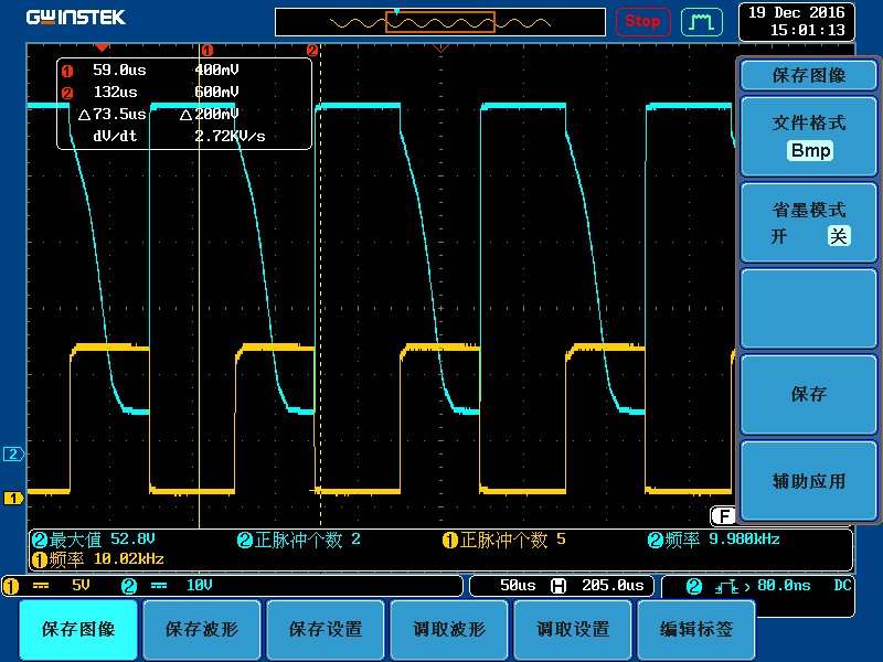

DRV8301PWM输出,A、B相正常,C相有问题。
8301使用3-PWM模式,C相高端和低端门极电压波形如图所示。其中黄色为低端波形,蓝色为高端波形。高端波形为什么会出现这种情况,是死区时间设置的问题吗?还是硬件布线的问题?
另附B相门极电压波形。 B相就可以实现高端和低端输出互补的波形。
  • 亲;出问题相下端驱动未驱动开MOSFET。建议查一下。

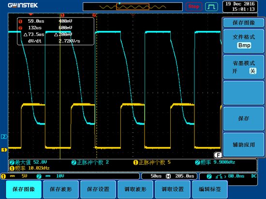

  • 亲~抱歉,我不是很清楚是什么意思。下端的波形应该是正确的吧。我后来把这一相的两个MOSFET去掉之后又测了一下这两个波形。如下图。 和之前相比好了一些,但是和正常的相相比还是感觉有些不对。
