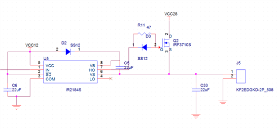

求开关频率在2MHZ以上。过流20A的MOS管
TI 专家们你们好:
                            我在一个项目中使用PWM功率放大 驱动后级电路,驱动后端负载的电流在20A,大致电路如图;现在我加在输入的频率在10K,输出频率就不再和前面一致了,想问一下,TI有没有推荐的MOS型号和驱动器的型号。满足前面输入2MHZ PWM 0-100占空比。后面J5跟随信号,
