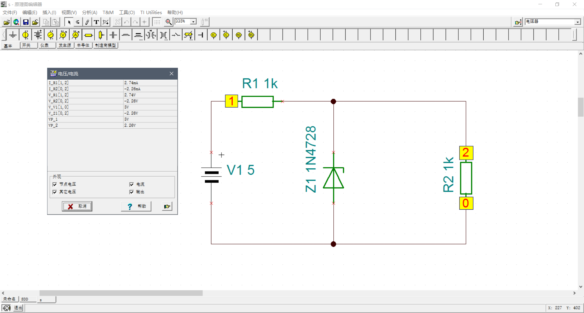

请教TINA仿真齐纳二极管时,仿真结果与理论不一样
仿真图如上,截屏见附件,仿真结果如下:
Nodes Values
I_R1[1,2] 2.74mA
I_R2[0,2] -2.26mA
V_R1[1,2] 2.74V
V_R2[0,2] -2.26V
V_V1[1,0] 5V
V_Z1[0,2] -2.26V
VP_1 5V
VP_2 2.26V
不知道是不是我设置的有问题,还是操作步骤有问题。感谢大神解答。
