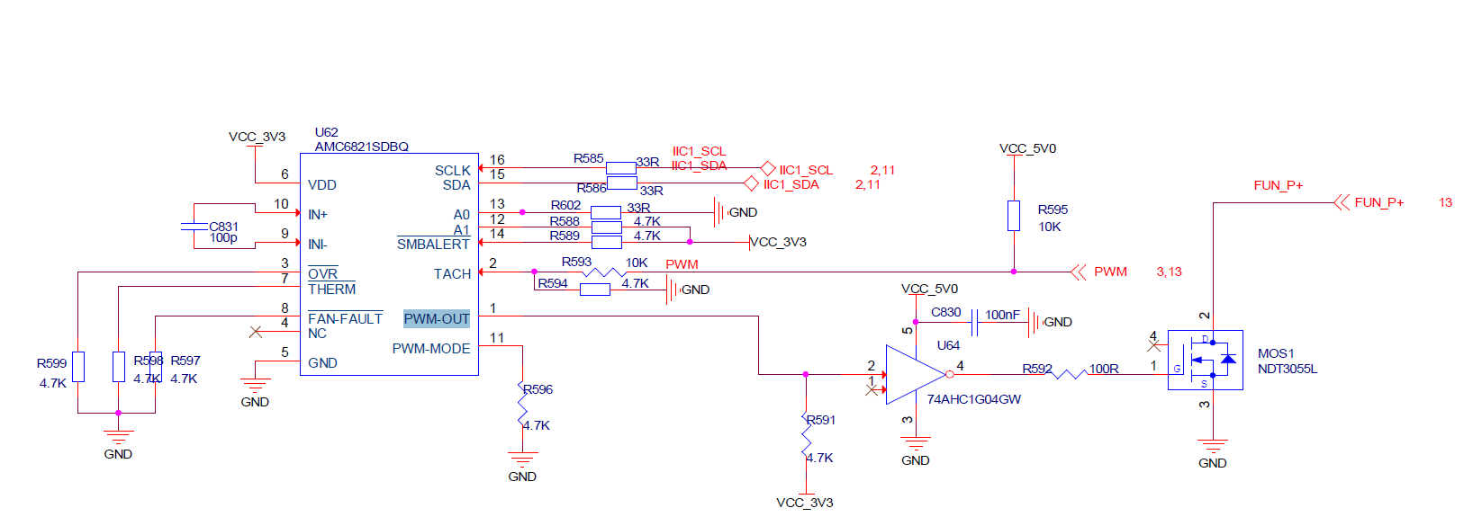

环境:dm8168+dvrrdk4.0.0.2
下面是上电默认的寄存器配置,没有加载驱动

1.设置Address 0x00的bit6(FDRC1)-bit5(FDRC0)=00 和bit3(PWMINV)=0
2.设置Address 0x01的bit0(PWM-EN)=1 开启使能
3.设置Address 0x22(DCY (Duty Cycle)=0x88(随便一个值)
i2cset -f -y 2 0x4c 0x00 0x94 //Software DCY control
i2cset -f -y 2 0x4c 0x22 0x88 //ducy cycle

用示波器测量amc6821芯片PWM-OUT的脚,为什么一直还是低电平,现在设置成DCY模式应该是pwm输出才对,
为什么一直是低电平?
如果设置Address 0x00的bit3(PWMINV)=1
i2cset -f -y 2 0x4c 0x00 0x9C
amc6821芯片PWM-OUT的脚就变为高电平,证明芯片是可以正常工作的,哪里的寄存器是不是没有配置好,谢谢!
