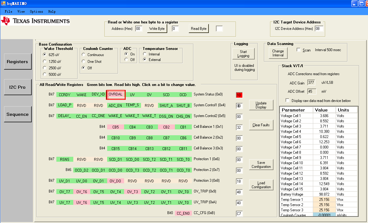

发现76930的OVRD_ALERT一直拉高,MOS管一直无法打开,求解?

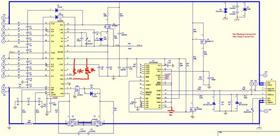

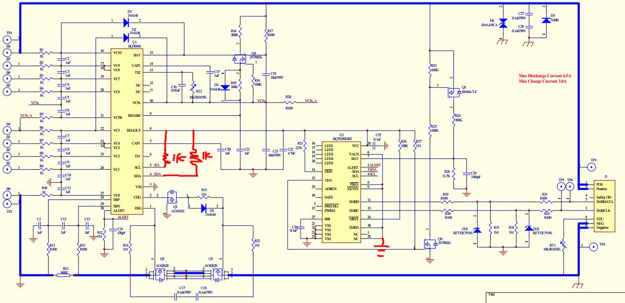

I2C与78350之间有上拉,CAP1和VC5x与CAP2之间电压3.3V正常

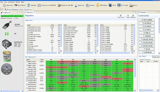

另外78350上面看到的MOS管已打开,但是实测结果是MOS没有开。。。

你好,你的CHG和DSG这两个寄存器都是灰色的,怎么可能打开MOS管啊
