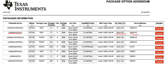

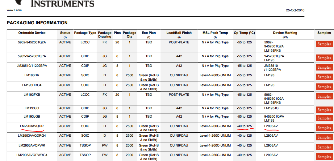

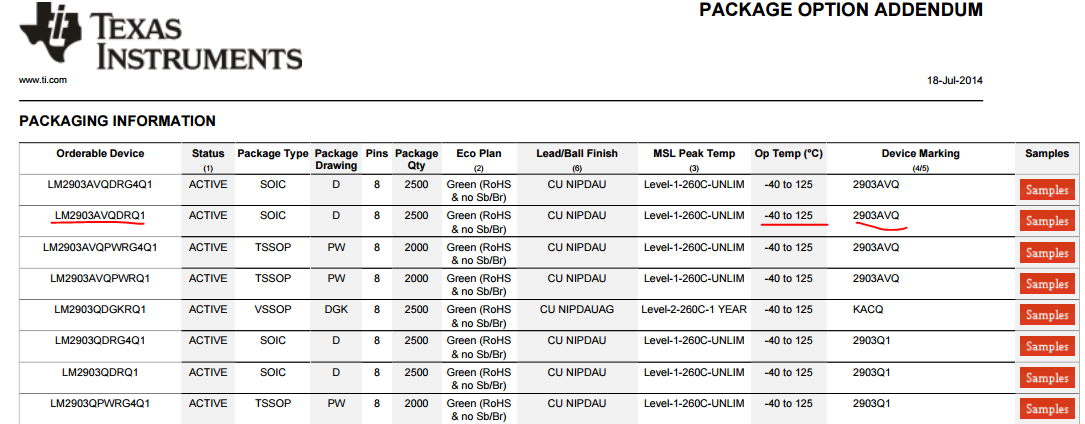

LM2903AVQDRQ1是汽车级芯片,但LM2903AVQDR和LM2903AVQDRQ1的工作温度范围都是 −40°C to 125°C,两者有什么区别?LM2903AVQDR能用在汽车产品上吗?
两者价格差多少?LM2903AVQDR是否满足AEC-Q100标准?
LM2903AVQDR 参考价格:0.17 /1ku,LM2903AVQDRQ1参考价格:0.18 /1ku,实际价格请您咨询TI授权代理商,TI授权代理商请参考这个链接:http://www.ti.com.cn/general/cn/docs/gencontent.tsp?contentId=24957
只有LM2903AVQDRQ1符合AEC-Q100标准。
