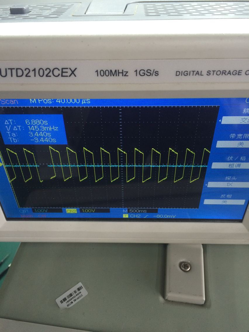

原理图和参数配置是官网上的。用示波器打输出A相和B想不是按sin和cos工作的,是片子的问题还是参数的问题,我买了别人做的驱动器,输出就很好,而且也不发热。

DRV8711最大可以输出10A电流,如果您的负载过大,发热是必然的,且DRV8711会进入过温保护。
您好,我控制的输出电流为0.3A,而且是空载,1分钟不到手都不敢摸了,我觉得应该是那个参数不对
我手上还有一个我买的产品,人家的就很好,打输出是A相和B相交替工作,就是相差90的相位
DRV8711是预驱动,本身并不是功率输出,不应当出现很高的工作温度。主要可能是输出电流/死区时间/输出逻辑配置等有问题。这需要你根据用户手册变更参数去尝试。调试的时候监控电机相电流。

再确认下,DRV8711封装底面的散热片和PCB正确焊接了吗?PCB上是否有散热焊盘,上面有通孔吗?
