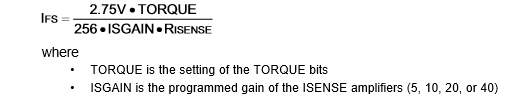

TI工程师,你好:
drv8711驱动电流是按照下面中公式计算吗?
对于该公式,我有几个疑惑:
1、 2.75V的电压是和drv8880上VREF引脚电压是一样的是基准电压吗? 计算电流时,该电压值是否是固定的?若不是,该值如何确定?
2、TORQUE的值是TORQUE寄存器低8位的值?
3、256的意义是什么?该值是固定的吗?
4、R电阻是否就是xISENx两端的电阻值吗? 按手册接的50M欧的
我的计算方式如下,请问是否正确??
若,TORQUE = 0x10BA(低8位 186) ISGAIN 位设为11 ISGAIN = 40 R = 50 毫欧
电机驱动电流 Ifs = 2.75*186/(256*40*0.05) = 0.9990234375 A
