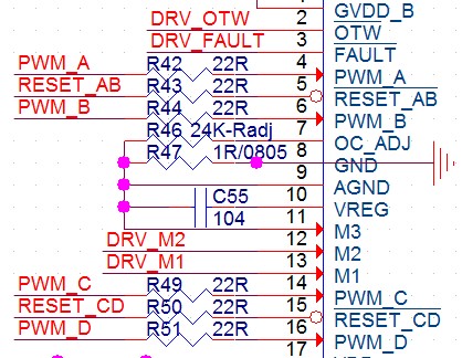

求救!关于DRV8432使用的问题,一旦PWM输入有了波形,FAULT就输出0。4路out还啥都没接呢。
首先硬件上,DRV8432的电路就是按手册的典型电路来的。上图是输入部分,这几个信号我都直接接到MCU上了。
软件上,分别试过让驱动器工作在模式1(M1,M2=0,0),模式2(M1,M2=1,0),模式3(M1,M2=0,1),4路OUT什么也没有接,输入的PWM波形一来,FAULT信号就变成0了,表明驱动器要么过流要么门电压低压,现在问题,我4路OUT也没接,GVDD的12V也正常,
我的PWM频率分别试过20KHz和40KHz的,占空比为40%或者80%也试过。但都是由FAULT.
请问,这是什么情况啊?求指导,谢谢!
