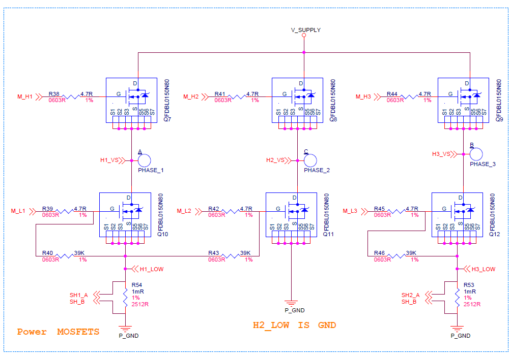

请问DRV8302驱动无刷直流电机(稳压电源供电50V),启动时总是出现过压和欠压报错,导致电机转不起来,怎么解决呢?
Other Parts Discussed in Thread: DRV8302
电源是稳定的啊,nfault pin加了上拉电阻后也不行呢,还有其它改注意的地方吗?线谢过
GVDD上的2.2uF的电容采用的是陶瓷电容吗?如果不是,建议改成陶瓷电容试下。
