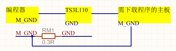

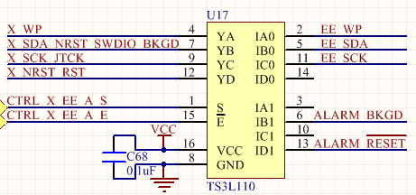

我们想用颗多路复用器做一个编程器的信号切换,TS3L110的电源为3.3V供电,编程器的信号会有5V电平。
目前用的是TS3L110,芯片的管脚也会烧毁(用一段时间后,YA-YD或者IA-ID对地短路)。不知有什么办法能解决,多谢了!原理图如下:

5V输入没有问题,TS3L110可以3.3V供电,5V输入tolerance。所以即使有5V电平输入,应该不是这个原因导致。
有没有换一块新的试试?
谢谢您!
芯片已经换过好几次,过段时间还是烧。
现在应该可以排除电压匹配问题,但除了电压,别的还有什么能导致它烧掉?
输入输出引脚最高可以接受5.5V电平电压,请您保证输入输出引电平电压在这个范围内。3 pin和10 pin如果不用建议您可以接地。
从您的电路上来看,基本没有问题。您是否是从TI授权代理商购买的芯片?
