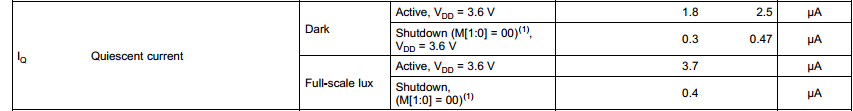

请问0pt3006功耗,图片如何解释,正常工作电流是多大,怎么进入shutdown模式,回复到正常工作模式
  • 附件指的是静态电流,指的是不带负载,没有输入信号,直接流经Vcc的电流大小。
    工作电流跟负载有关。
    你说的shutdown模式,有数据手册吗?官网上查不到这个型号了,应该是已经停产了。
