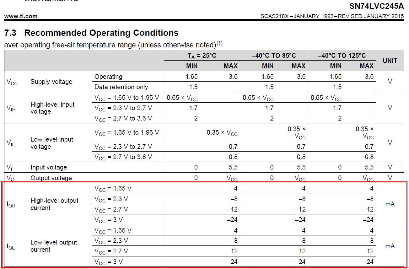

74LS139的高电平输出电流为-0.4v是什么意思?
TI的逻辑芯片中,定义为流出电流的方向为负值,流入方向为正值。
那也就是说,74LS139在低电平有效时并不会输出电流,是吗?74LS139也无法直接驱动电流型器件,是吗?
要看电流的方向,输出低电平的时候,我们的器件是可以吸入电流的。

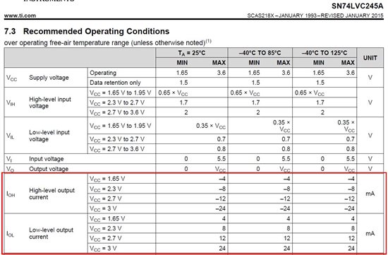

输出1时,电流从输出脚流出,叫拉电流,为负;输出0时,电流从输出脚流入,叫灌电流,为正。见下图:
