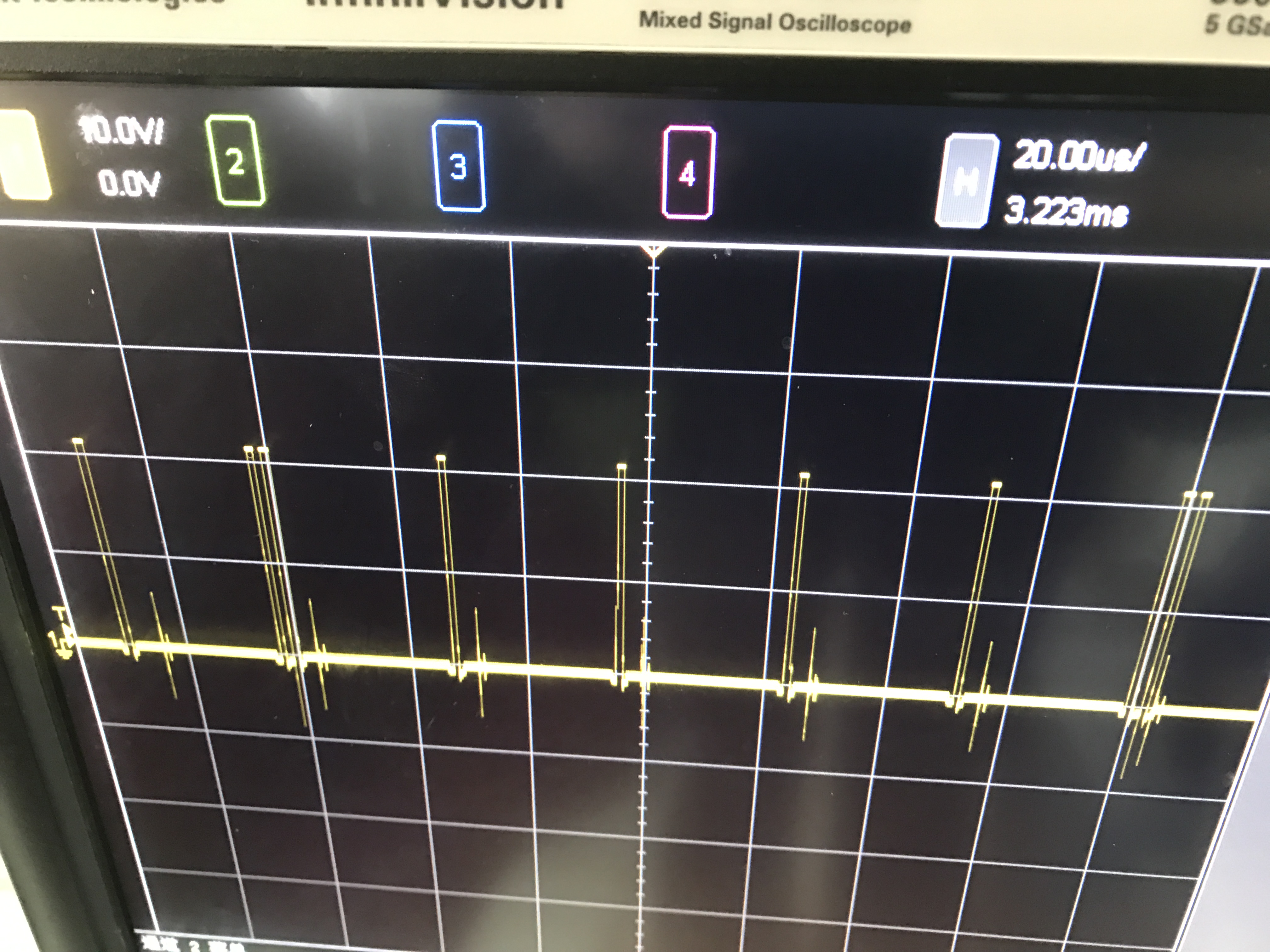

根据BOOST-DRV8711开发板的电路画了一个测试板,原理图差不多
但是测试的时候电机声音很大,容易失步,用示波器测量以后发现干扰很严重

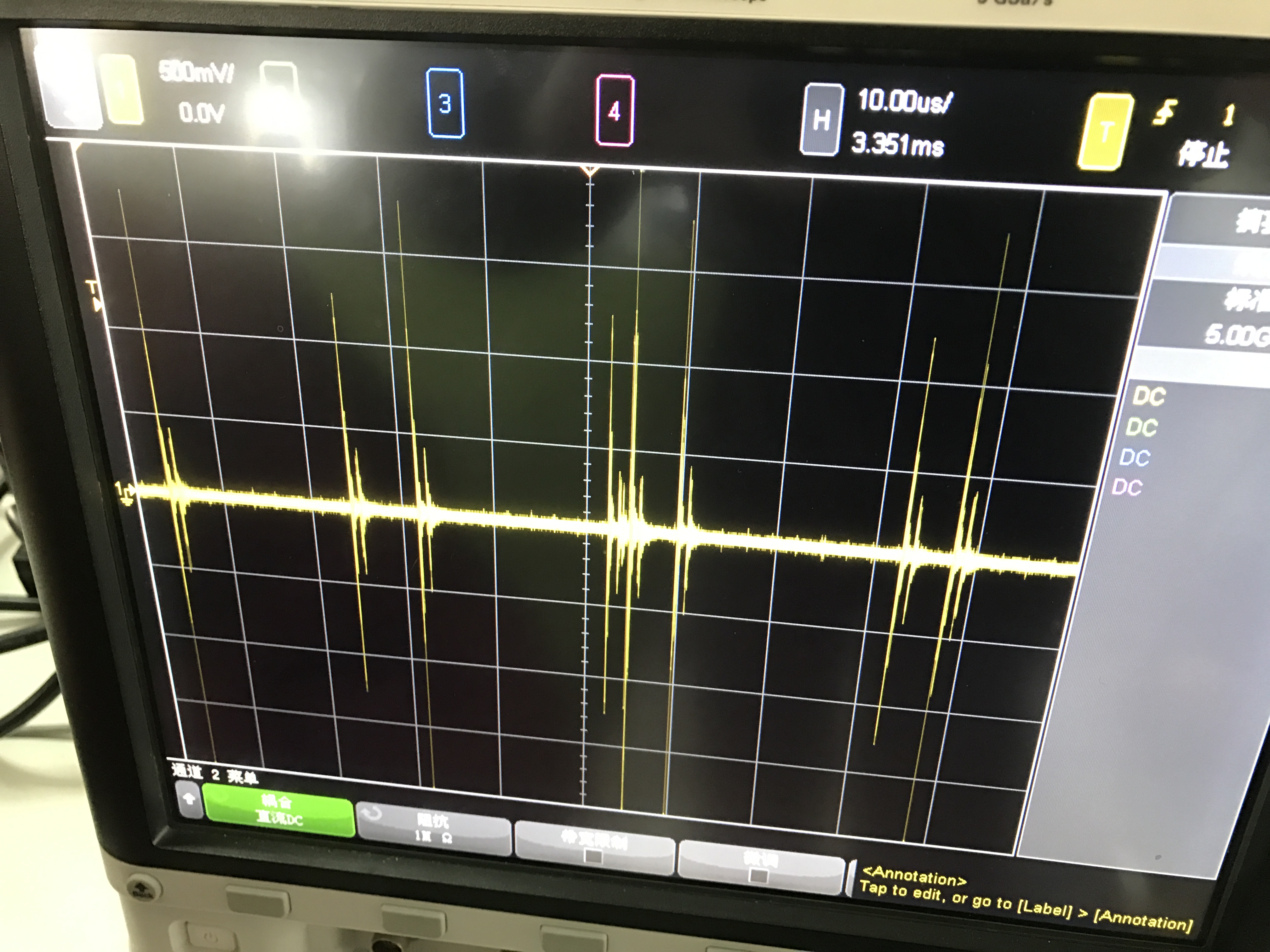

采样电阻上测量到的波形如下

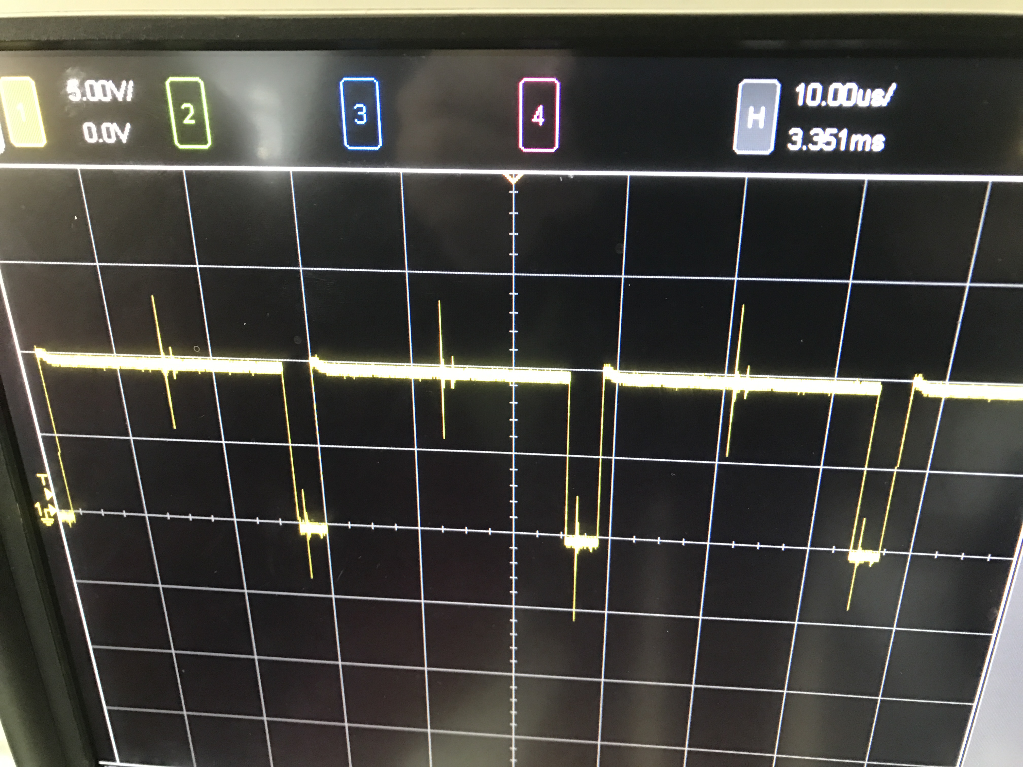

A1HS波形如下
A1LS波形如下
问下这个问题是什么原因造成的,怎么解决,谢谢!
你好,
需要从layout的角度去优化,谢谢。
请问下是步进电机吗?你这个波形上面的尖峰跟测量方法有关系。,看下电机响是电机一直在抖动没有转吗还是转的很快的时候响。
是步进电机 电机有在转,转的慢就会响,脉冲速度设快会堵转
你好,layout方面有什么注意事项吗
昨天买的BOOST-DRV8711开发板到了,做了个测试,驱动信号基本比较干净的,但采样电阻上还是能观测到干扰波形,电机转的相对我画的板子还是平稳不少,但还是有一些震动和声音,这个是设置的问题还是无法避免的问题?
你好,layout方面优化要注意什么,我已经尽量把数字信号和模拟信号分开来了,模拟地和数字地需要分开吗
