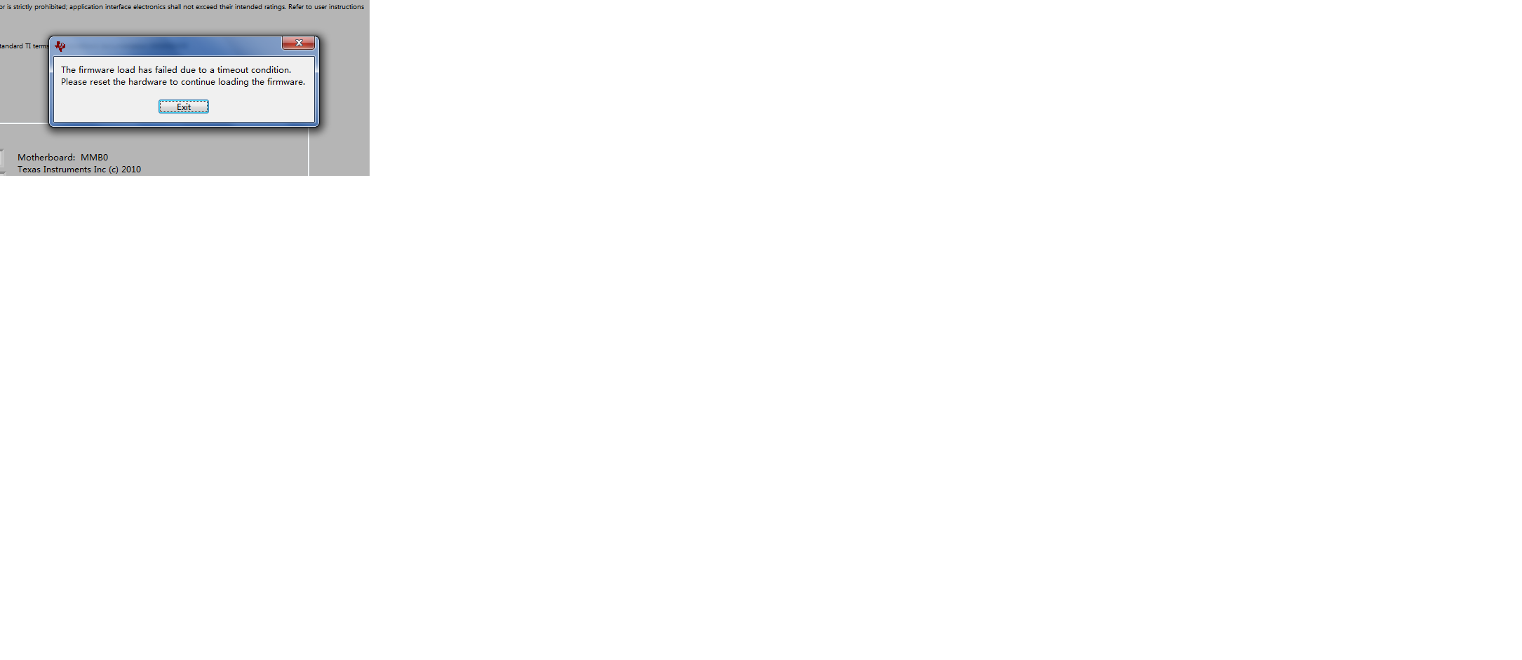

确认是否有连上:
1)DEVICE ID 是否有读出来
2) 在设备管理器里面,是否有找到 libusb-win32 devices---USBStyx
如果没有,就是驱动没装对。把之前装的ADS1299EVM 软件,和其他(如果有)TI 的一些EVM的软件全部删掉,重新以管理员权限在装ADS1299的软件。
在设备管理器里面,是否有找到 libusb-win32 devices---USBStyx,这个是在设备管理器的哪个位置看?
