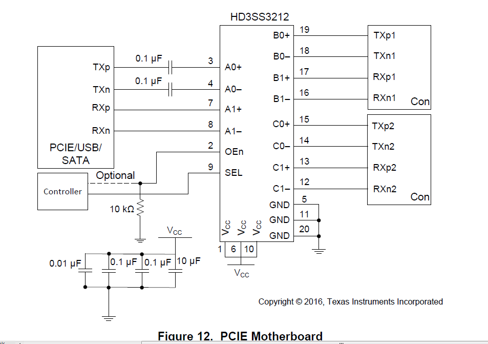

接法没问题,AC耦合电容放在switch的TX一端即可。
不能识别的话,差分信号是否满足其输入电压范围?OE高低电平是否正确,Vil(max)=0.8V ,Vih(min)=2V.
有两点需要先确认的,
第一, 在没有接HD3SS3212, USB to SATA 的转接板直接接硬盘是否可以正常工作?
第二, HD3SS3212的A Port的端Tx, 在B Port或C Port对应应该是 RX, 确认下连接是否接反了?
回复:没有接HD3SS3212的情况下,USB to SATA转接板直接接硬盘工作正常。接了3212后没有任何反应,不能识别。
我的接线图是按照官网资料画的(如下图),不知道有无问题,我对你说的这个A Port的端Tx, 在B Port或C Port对应应该是 RX不是很了解,麻烦指点下。
SATA 是两对差分信号, 一对发TX, 一对收RX, 它们都是单向的.
硬盘的发TX对应主机端的RX, 硬盘的发RX对应主机端的TX.
