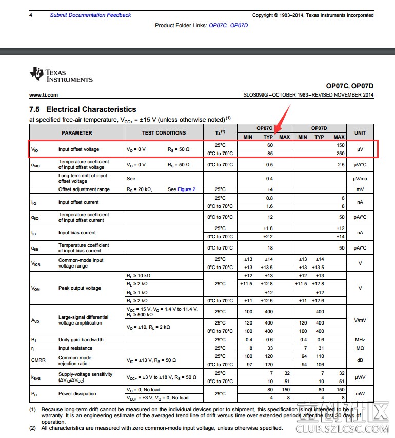

运放OP07CDR sop-8数据手册中offset没有标MAX.值
运放OP07CDR  sop-8数据手册中offset只标了typ.值,另外一款LM358DR  sop-8数据手册中offset值有typ.及Max.值,那么使用这个芯片测得的offset值为103uV, 是否是合格的。
