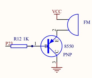

请问DRV8432的otw和fault输出信号可以配合下面的电路驱动蜂鸣器或者led吗?
这个取决于蜂鸣器或LED需要多大的电流。DRV8432的OTWn和FAULTn pin脚容许最大9mA的连续电流。
DRV8432的OTWn和FAULTn pin脚不是驱动三极管的通断吗,蜂鸣器或LED的电流不是电源提供的吗,不太明白,请教他们之间的联系
OK,如果是用于控制图上的三极管的ON/OFF,是可行的,电流不走OTWn和FAULTn内部的管子。
