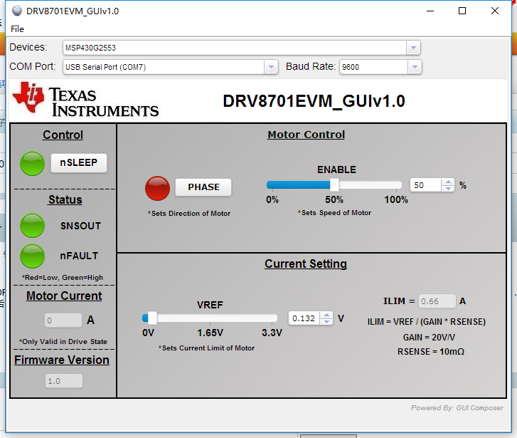

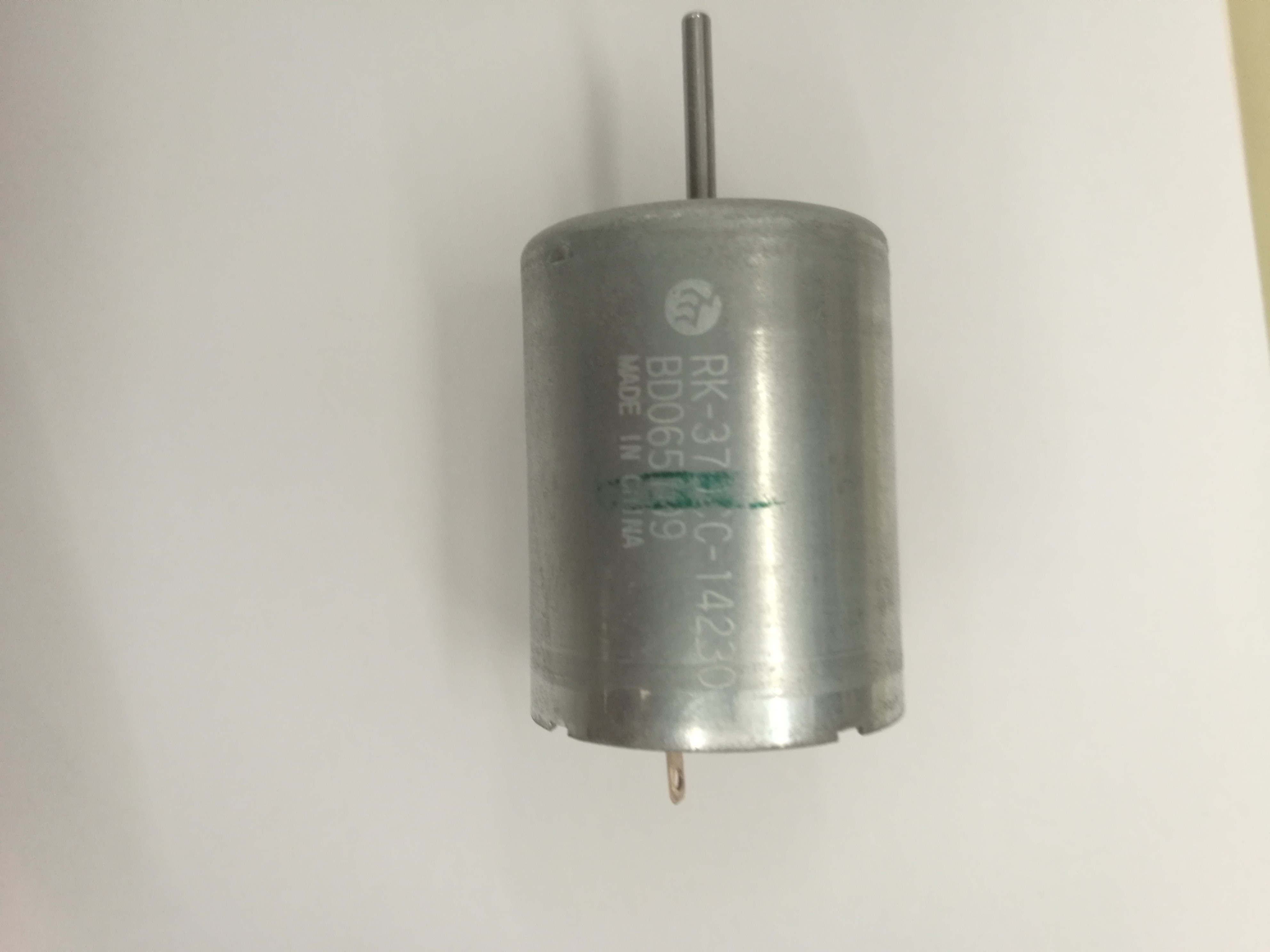

使用的DRV8701EVM接万宝至RK-370CC-14230直流有刷电机,EVM板24V供电,PWM占空比50%,限流0.66A,烧电机,运行过程中转速很慢,电机发烫,增加占空比后会烧的更快。

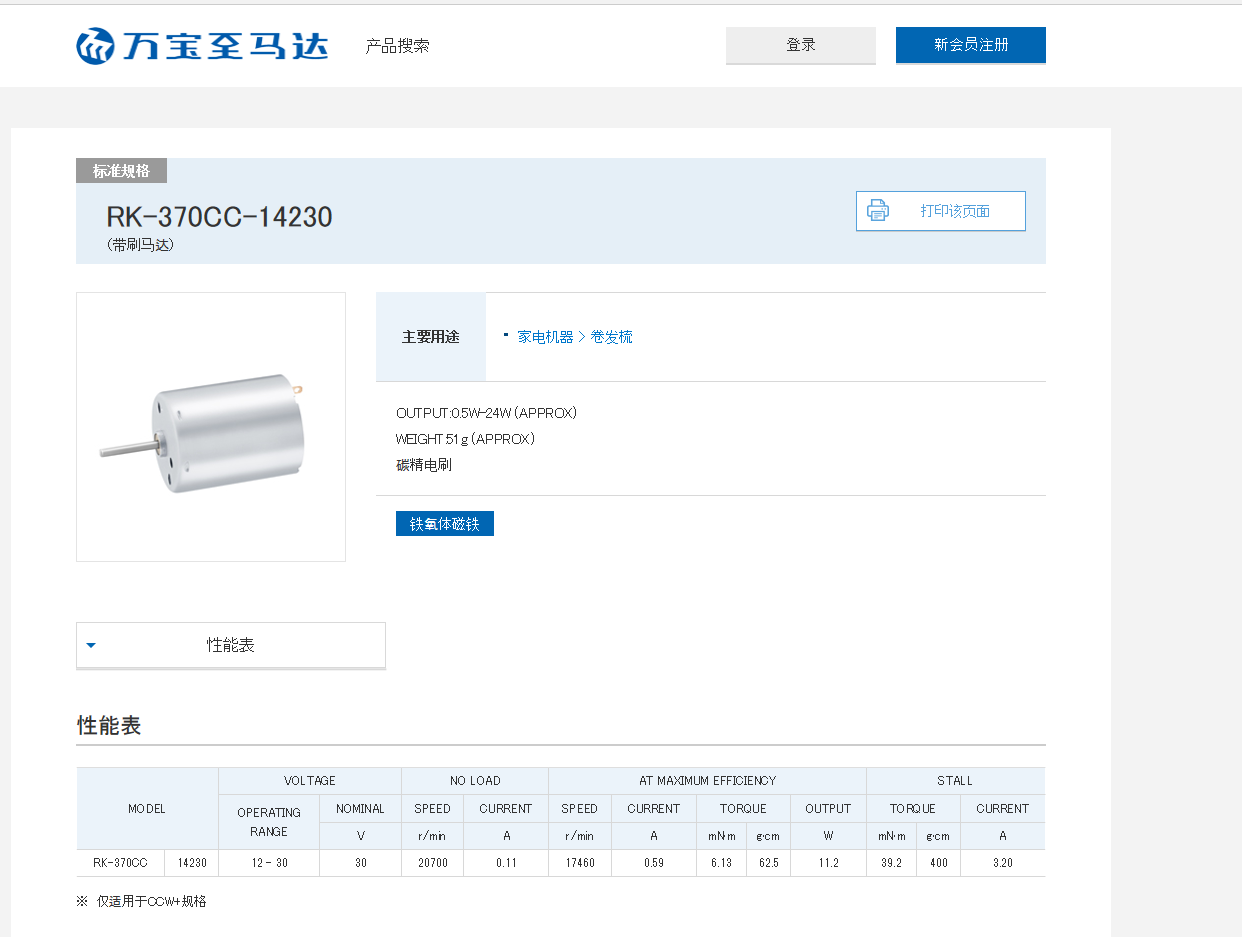

电机参数:https://product.mabuchimotor.cn/detail.html?id=90

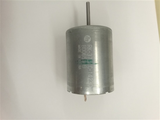

我只能怀疑你测试的电机和这个参数上的电机是不是同一个了。电机在堵转时也能耐受堵转电流一定的时间。怎么会在这么小电流烧呢?

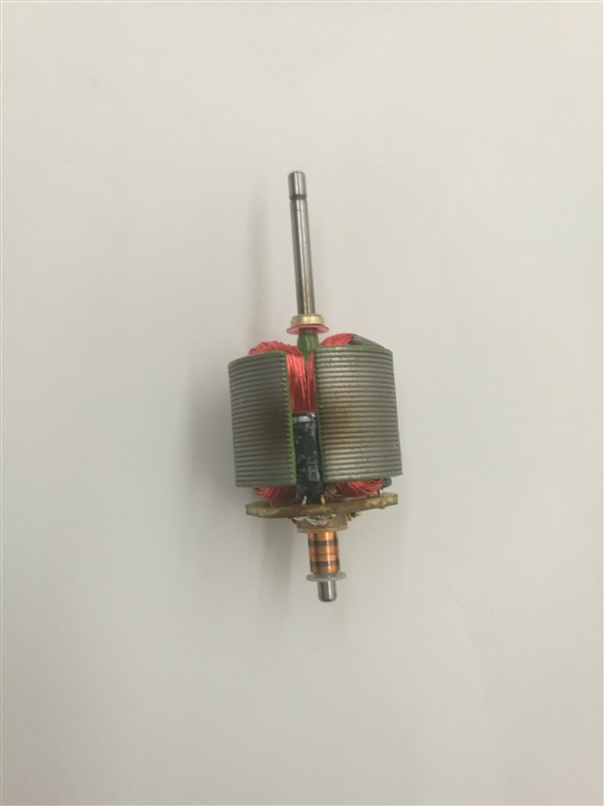

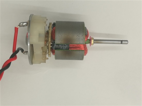

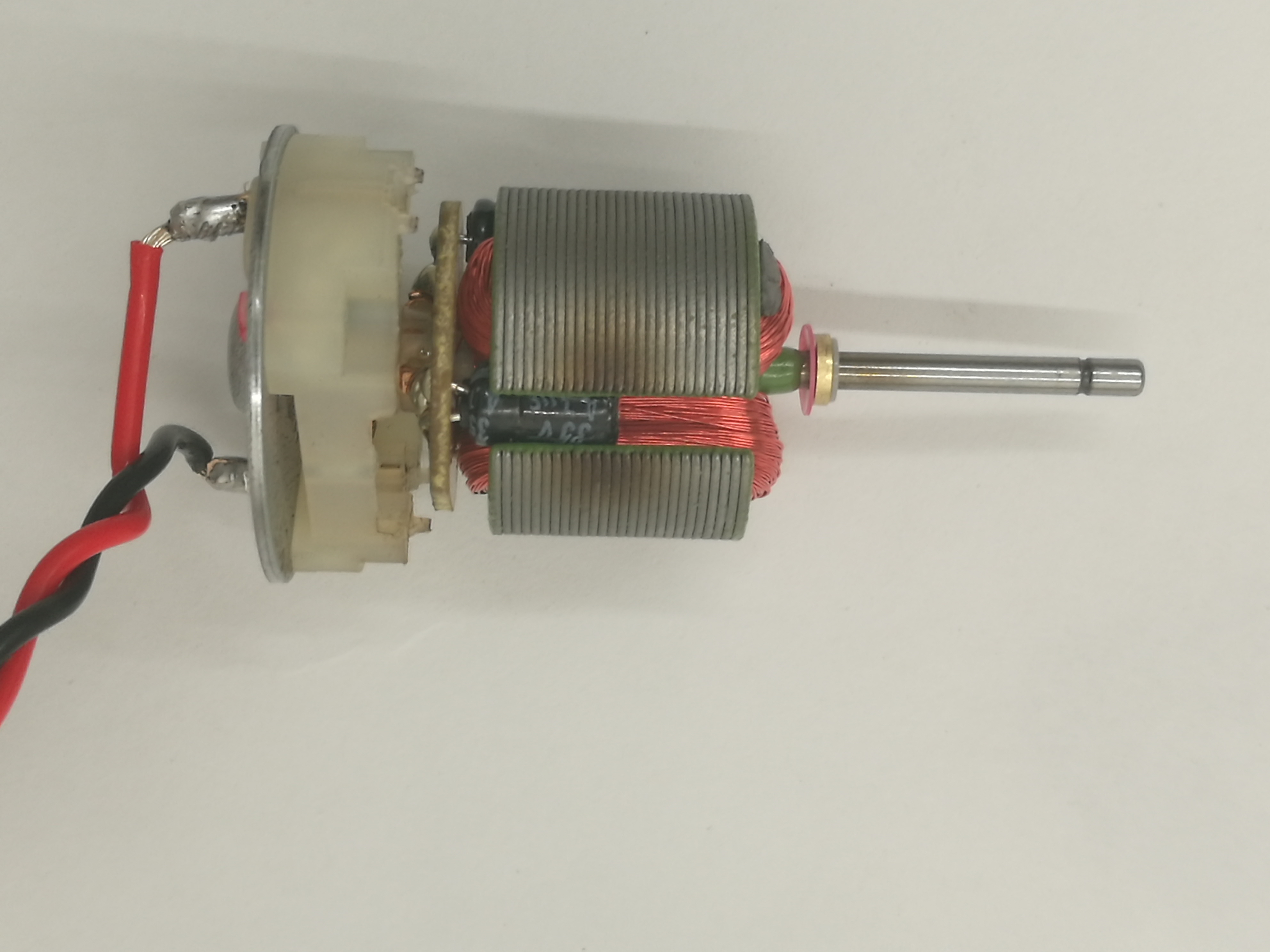

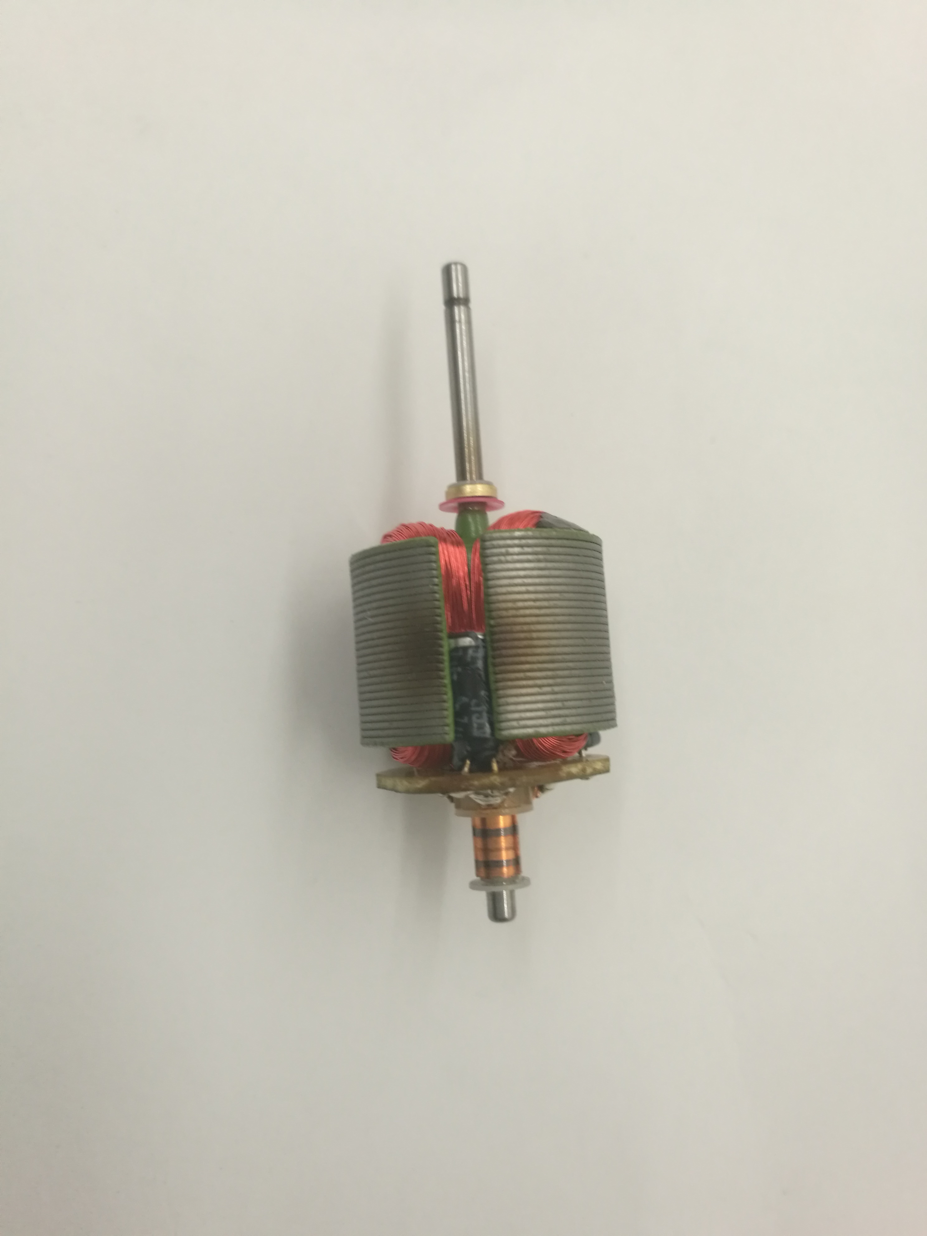

#1:电机拆解图如下,线圈没烧,电容爆了。
#2:电机是淘宝货,品质也不不清,但是直接用AC-DC驱动没有问题,正反转都OK。
#3:DRV8701EVM驱动其他的电机(12,24V)多款电机也没问题。
那就去掉电容。
