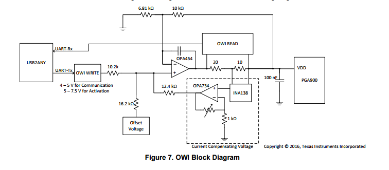

请问TI有PGA300串口通讯模块吗?如果没有,用户如何实现基于PGA300的产品调试?目前手头是利用开发板进行通讯的
有,就是PGAxxx EVM板里包含的USB2ANY模块。
有关USB2ANY的信息,请参考:http://signalchainapps.tucs.design.ti.com/doku.php?id=interfaces:usb2any:start
你好,你给的网址无法打开,因为PGA300只能进行OWI通讯,好像USB2ANY是针对开发板设计一种串口通讯接口,PGA300如果要与之实现通讯还需要另外的硬件电路吧,才是完整的通讯模块
