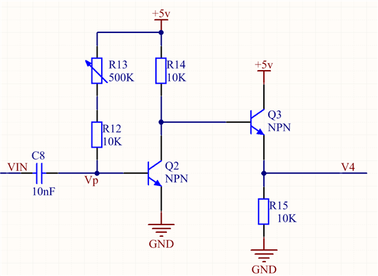

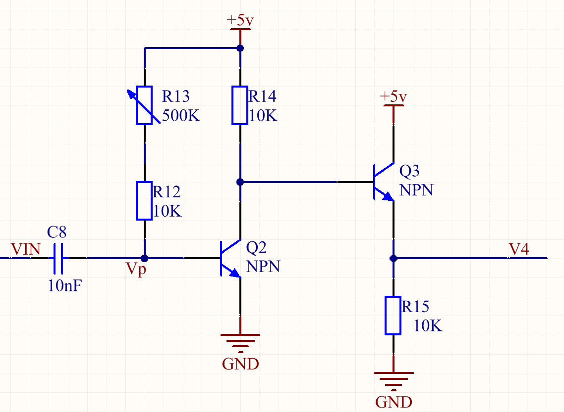

VIN是个脉冲信号,R13的阻值变化对Vp和V4有什么影响?

应该是没有影响的,不管R13如何变化,Vp电压为0V,Q2工作在截止区,Q3导通,V4电压接近5V。
