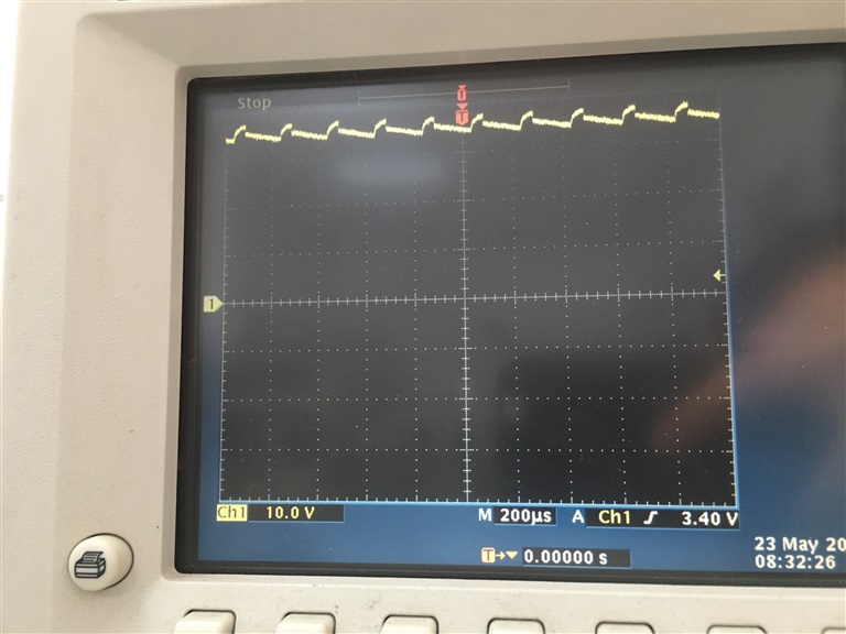

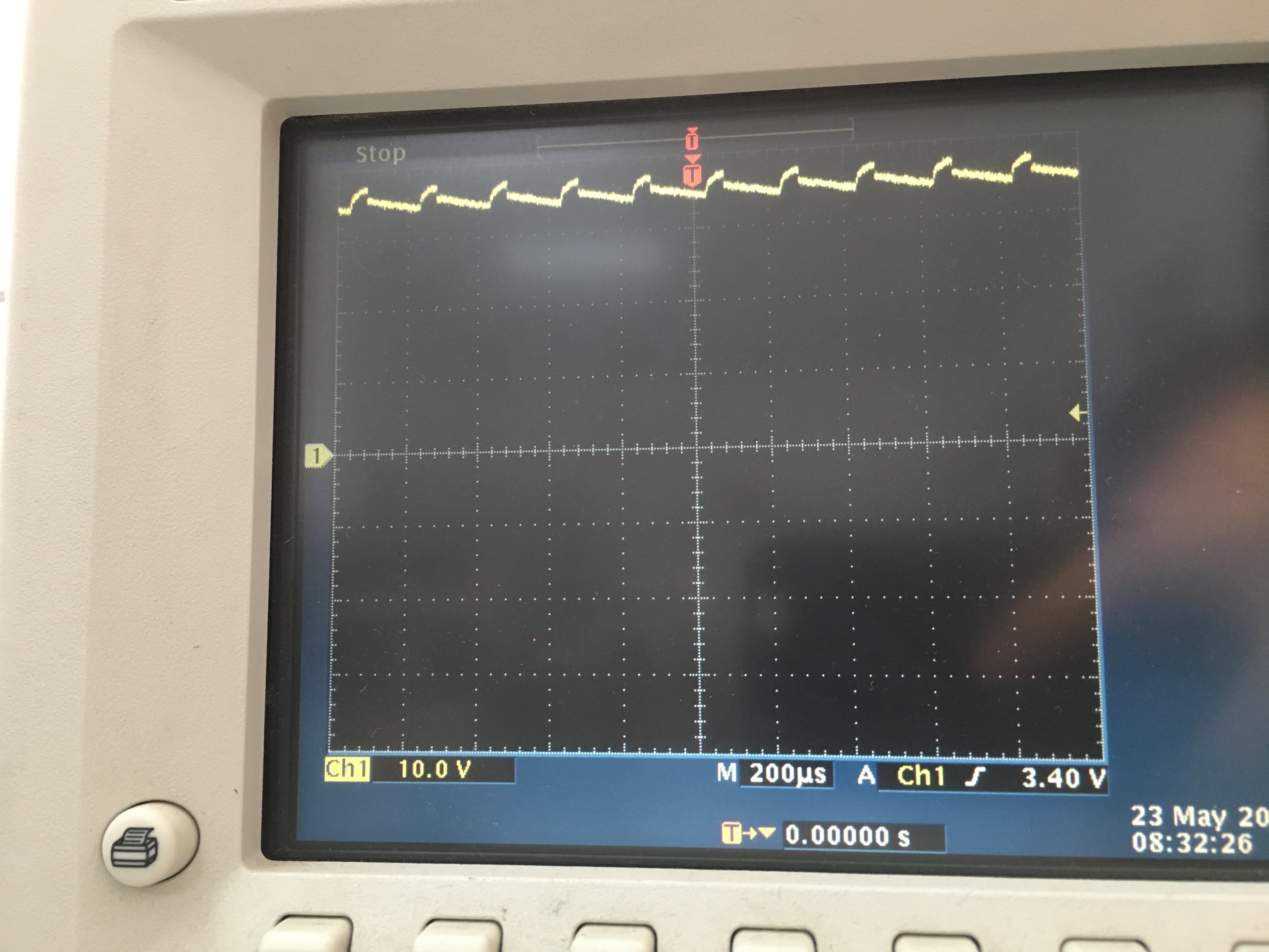

在一款无刷直流电机的控制工程中采用DRV8303,DRV8303的外围电路采用数据手册中的经典配置,使用MCU对其进行控制,分为ABC三相。
在AH上输入PWM方波,BL上输入高电平。输出结果是DRV8303的输出A_GH,B_GH,C_GH均为高电平,此处的高电平并不是完全的高电平,是与PWM控制频率同频的接近PVDD的高电平,而A_GL,B_GL,C_GL均为低电平。
在调试过程中并未通过SPI对内部寄存器访问,采用的是默认的寄存器值。

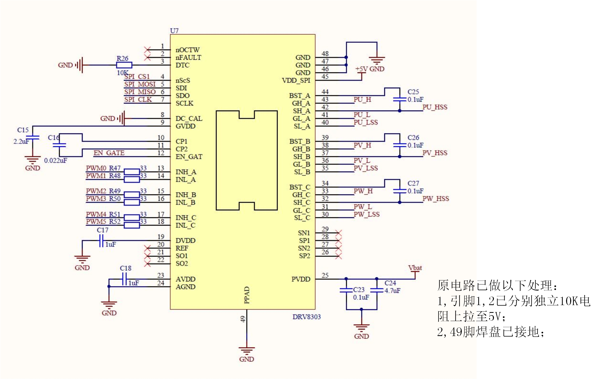

    DRV8303的INH_A与INH_C均接地,INH_B接PWM方波;INL_A与INL_B均接地,INL_C接高电平。在输出的地方测得,GH_A,GH_B,GH_C均为高电平(同PVDD),而GL_A,GL_B,GL_C均为低电平。这种情况是为什么呢?这样会不会使电极锁死呢?
    下面附上本次测试的电路原理图。
  • 这一输出现象并不符合spec真值表,能否提供异常发生时一段时间区间内对应相的输入/输出波形图?
    另外,可以通过测量各个电源端、输出和GND之间是否有短路现象来快速排除问题。

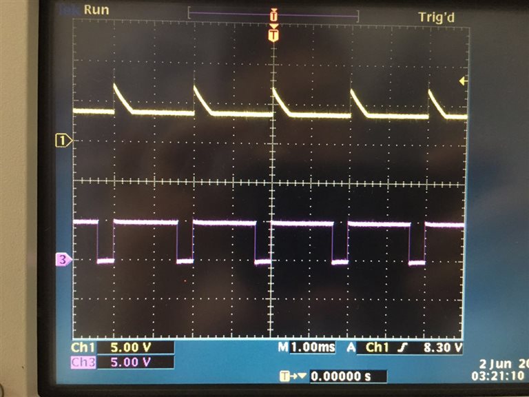

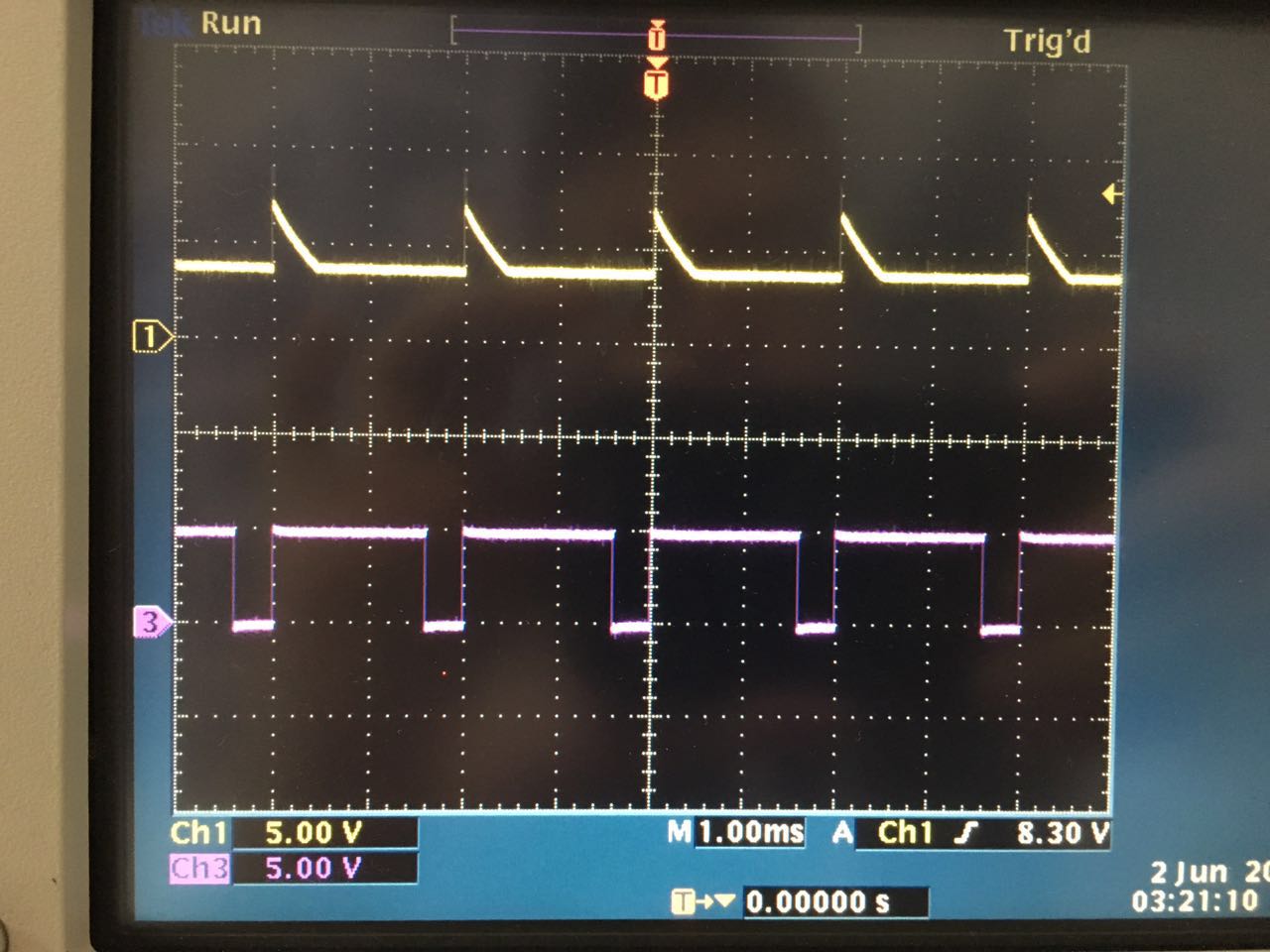

  • 背景描述:MCU通过DRV8303驱动三相桥进而驱动无刷直流电机,本实验未连接无刷直流电机,故电路模型简化为MCU=>DRV8303=>A/B/C三相MOS桥臂,电源电压采用48V。
    问题描述:MCU通过设置输出A相高边为PWM波形,其他路均为低电平,通过实验观察发现MCU的输出为波形3,高边MOS的门级为波形1,MOS无法正常打开。
