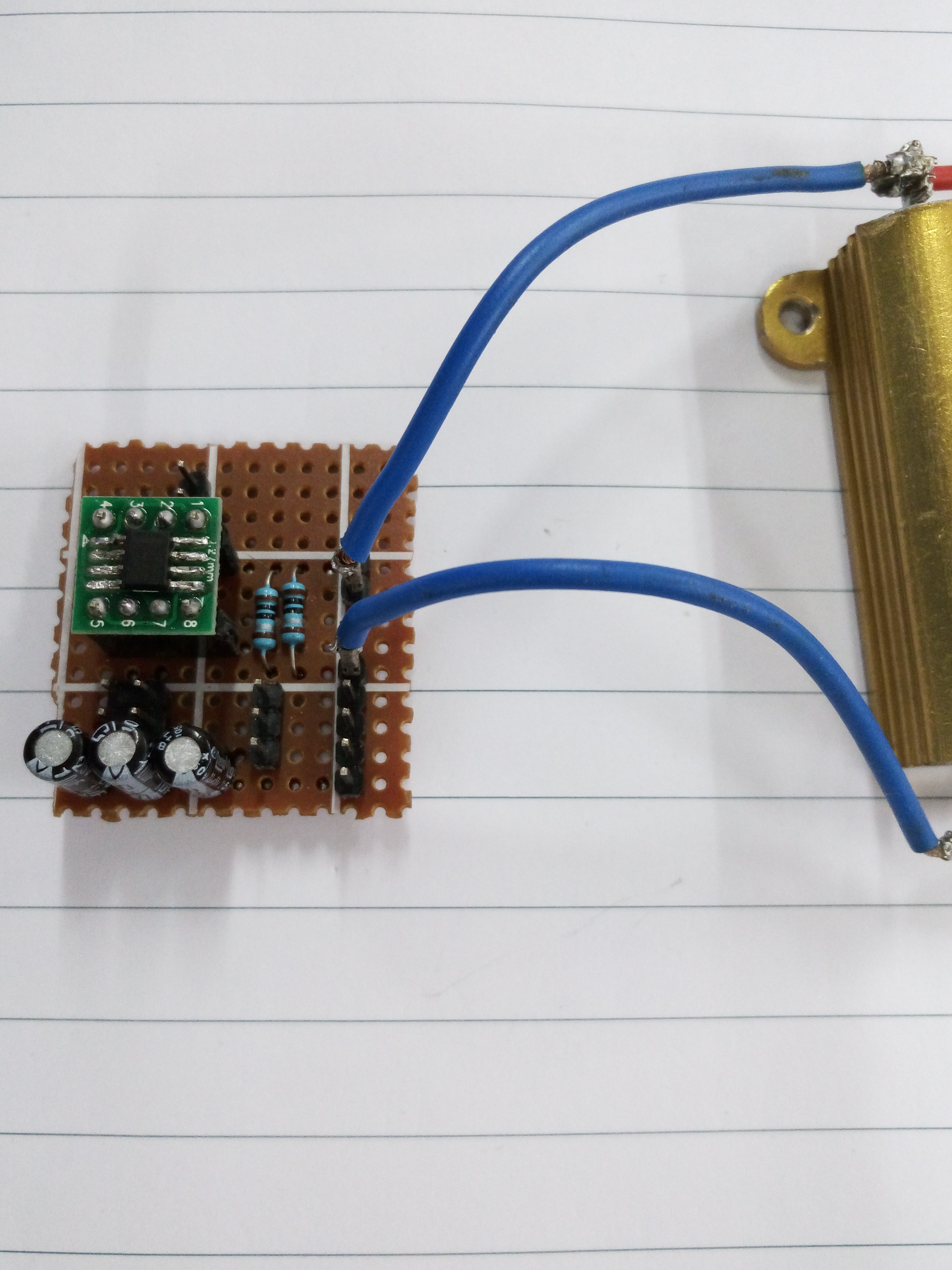

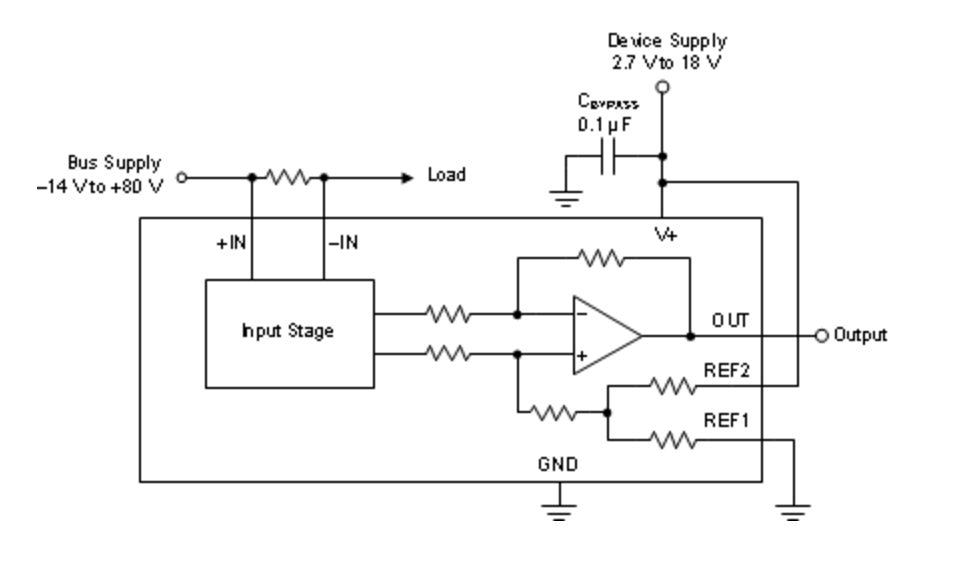

我用12V给芯片供电,ref1接地,ref2接12V电源,-in和+in的不接采样电阻,我的输出是5.9几V,而且会以0.1V的电压往下降,这是怎么回事呢,望各位前辈能指点。
INA282电路图如上,ref1接地,ref2接12V电源,ref1、ref2所连电阻阻值相等则由分压关系算得偏执电压为12V*(Rref2/(Rref1+Rref2))= 6V。不接采样电阻输出采样电阻输出5.9几V为偏执电压值,电压往下降原因能发下电路图及PCB板图吗,建议接采样后使用示波器实测下。
我使用的原理图是上面那张图,这一张是仿真,一张是实物

现在是什么情况呢,看电路板这两个电阻应该是做采样电阻,看色环应该是两个1欧并出500毫欧,如果按原理图输入30v串15欧采样将分得近1V电压。另外看电路图右面好像是和15欧的功率电阻并到一起的,是怎么回事呢。
现在我把ref1和ref2都接地,但输出还是不稳定,在0V到几十mv之间变化。我的采样电阻是500毫欧,和15欧串联的,不是并联。
前辈,我不把采样电阻接上,只给检测芯片供电源,它的输出不稳定,一直在变化。
不稳定,可能是退耦不良导致,建议在电路板上电源输入端接瓷片小电容如100pF,也可能是自激问题或布线问题,建议查阅相关资料增加补偿元件更改走线,万能板焊接本身噪声就挺大的应注意滤波,输出波动在能接受范围内就多次采样取均值用吧。
它的计算公式是怎样的呢,我没有弄明白。现在我只接电源,输出能够稳定在13mv。
我怎么感觉你的检测电路和功率负载没有共地呢,高侧采样不能隔离采样吧
共地了的
