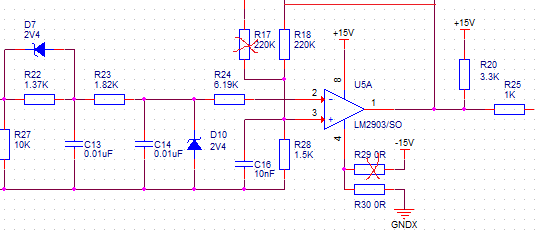

用LM2903比较器将1V幅值的正弦波转换成方波时输出频率有几十赫兹的波动,请问是什么原因呢?

您好
可以在图中标记一下输入信号的位置吗,以便分析

实际电路中电源端是否有加上0.1uF旁路电容 ?
或者把输出波形发上来看下。
