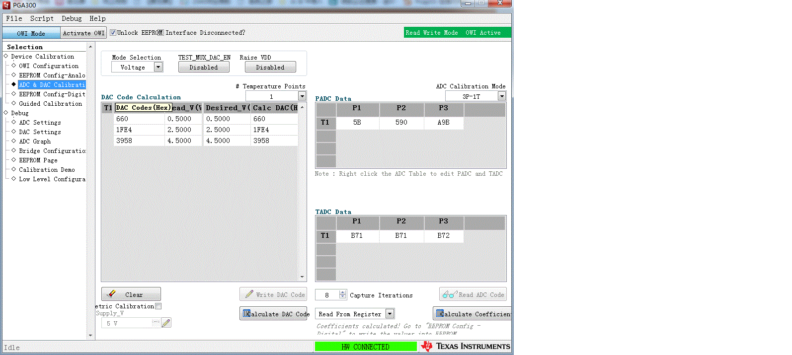

PGA300EVM-034做评估时,0.5v-4.5V 输出,校准完成后,打开故障监测,一直有故障,关闭故障监测后输出下限嵌位电压。是哪个参数设置错了吗?
估计你处超限设置不合理导致,需稍微调整门限范围,确保校准过程中输出不能超限。
你给出的图是校准输出级DAC,看不到对应超限参数配置部分?
