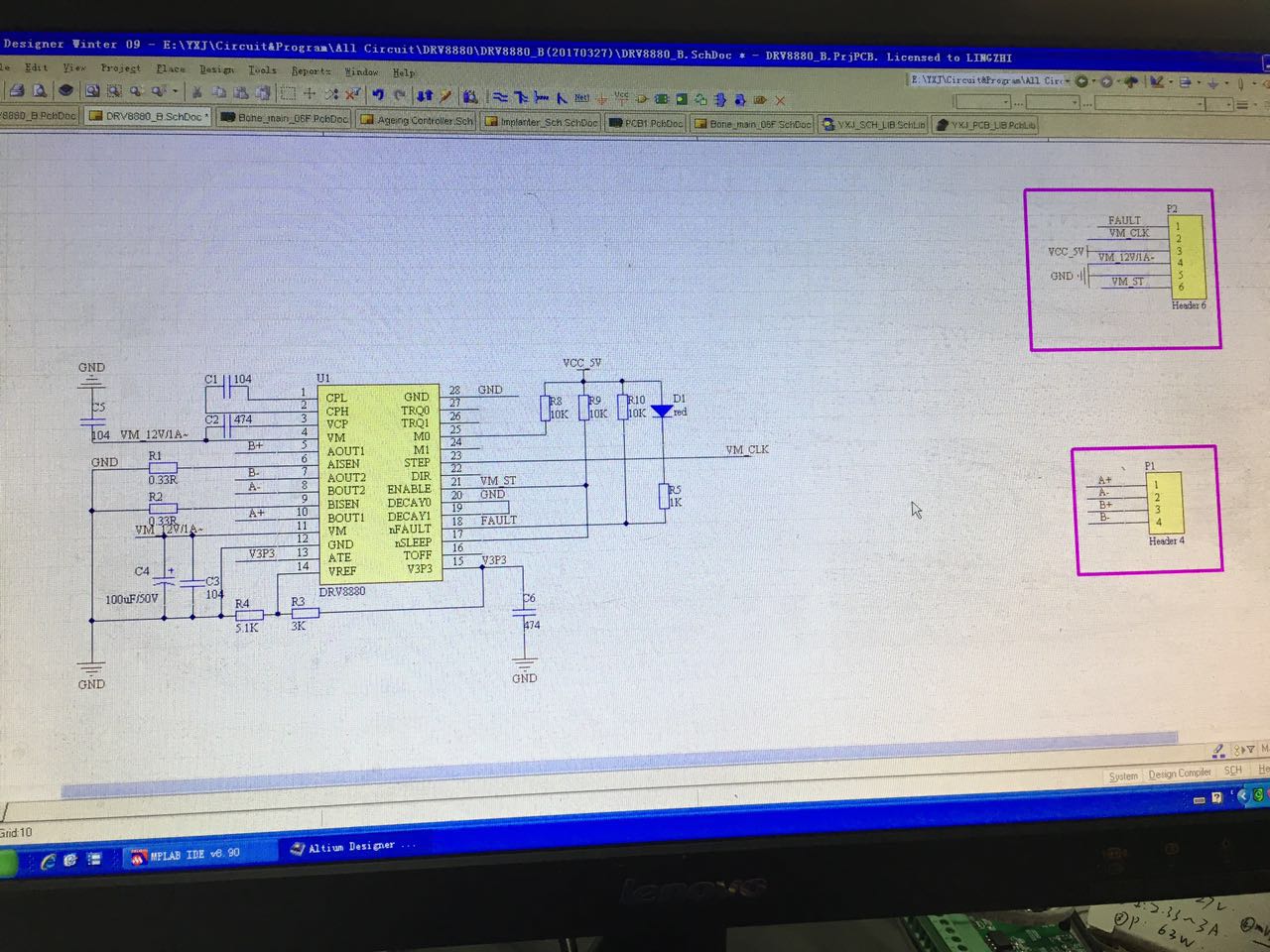

请教:
我将ENABLE和SLEEP引脚连在一起作为使能,现在芯片烧,是把这两个引脚对地击穿短路了,然后单片机与这个使能脚直接连,是否因为输出高电平直接连到地,引起单片机烧了?DRV8880使能脚为什么会对地短路了呢?
ENABLE和SLEEP引脚内部被下拉到地。你到底是DRV8880烧了还是DSP烧了。
enable和sleep脚直接短路到地了,万用表一直响,drv8880和单片机都烧了!
手册28页图25是ENABLE, nSLEEP的内部结构,都是通过100K电阻拉低,端口也有一定的保护。
看电路图nFAULT和ENABLE都被上拉到5V了,这两个引脚另外又被连接到DSP,DSP引脚是否兼容5V?
在电路板焊接好后最好先不要加负载,不要和DSP相连,在确定DRV8880正常没有短路迹象后再连接DSP,这些都正常后再加负载。
电路中5V已经改为3.3V了(使用drv8880自带的),DRV8880焊接好后是可以工作的,偶然性就烧了,已经有4块板出现这种现象。手册中ENABLE,nSLEEP引脚有一个稳压二极管,我猜测是这个击穿了。DRV8880的上电顺序有要求吗,是先给VM电压,再给ENABLE,nSLEEP引脚高电平,然后在给STEP时钟吗?
手册中并没有给出上电顺序的特殊说明,ENABLE,nSLEEP这些引脚能承受的最大电压为7V,还有内部保护,正常操作并不会损坏的。
器件是在什么操作下损坏的呢,加速、减速、上电?还是正常运行下突然损坏。
损坏的器件都是ENABLE,nSLEEP引脚对地击穿吗?
这批器件是通过什么渠道购置的?
是在上电或者断电的过程中损坏,要是上电能正常工作,转动的过程中不会损坏;
是的,都是对地击穿。
这批是向您们申请的样品。
