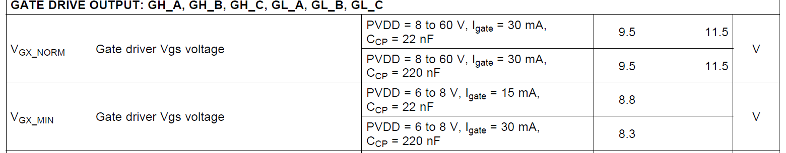

想问一下用过DRV8301的人们,这个芯片正常情况下的GH,GL输出高电平应该是多少伏,谢谢?

如下所示:

上下桥对地的电平都应该是9.5V~11.5V吗
