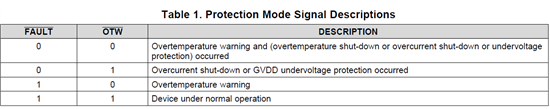

官方DEMO板上,设置M1/M2/M3都为0,芯片供电12V,驱动供电24V,输入PWM波,可以正常驱动电机,为了测试芯片可靠性,短接OUTA和OUTB,芯片进入保护状态,OUTA和OUTB无输出,但是OUTC和OUTD输出正常。

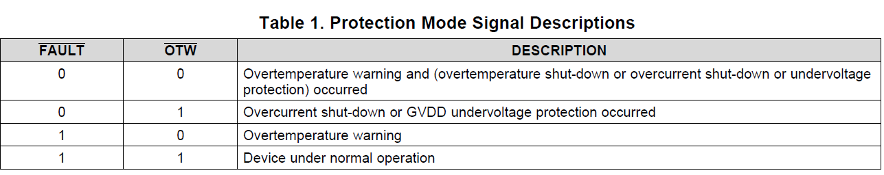

以上都没有问题,但是我短接OUTA和OUTB之后,OTW与FAULT引脚无低电平输出,一直都为高,所以导致主控芯片无法知道驱动出现了故障。
