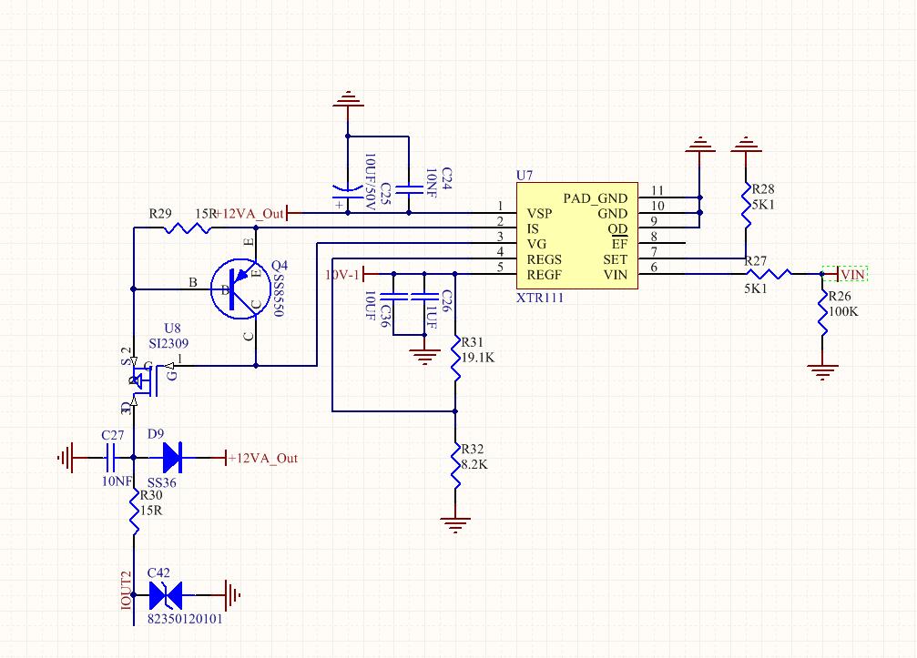

以上是设计的原理,
故障现象:供电采用12V或24V都用过, 实际测量过程中,上电测量电流无输出,检查MOS管及三极管无损坏,MOS管VGS压降有时没有,有时在1伏左右,往上排查,检查IS脚电压为11.6V左右,VG脚电压10.5V左右,VG脚电压没有随输入电压进行改变,导致MOS管没有VGS压降无法导通, 另外测量在MOS没有导通的情况一下,测量R29端电流在130MA左右,MOS管下端R30无电流经过,测量EF脚电压为3-4V左右,没有拉低
有时芯片管脚1-5这边还会出现电火花,已经换了十几块芯片了
按照已上原理也有正常过的现象,电流在2-20MA,承线性变化,但是工作一会儿,不管电流在什么档位,会自动上升起来,然后再次测量无电流输出,又回到MOS管没有导通,电流无输出的状态, 用烙铁烫一下1-5脚,再次上电又有电流输出,一会儿又不行了,来回几次,再试就再也没有输出过电流
Q4用MMBT5401和MMBT5087都用过现象一下,另外将R28与R30相连转成电压模式试过,是正常的
请各位大神技术人员告诉我到底什么原因导致电流不输出常或不稳定呢?为什么这个芯片换了十几块了还是这样?
