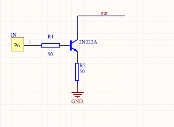

如上图所示,输入大小为5V的脉冲波,实现当输入为高电平时,将输出拉低到0V,实际上是输出和输入同相位的2V脉冲波,请问该如何解决。
请在out处增加一个上拉电阻,比如上拉到5V
你这相当于OC输出,输出通过上拉电阻到VCC,当输入为高电平时,三极管导通,输出为低电平。
R2短路,R1增加到1k即可。
因为外部输出没有上拉电阻,所以输出相当于不确定状态,外部上拉就好了
