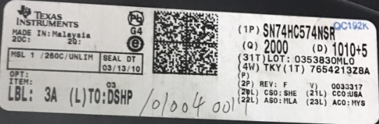

器件本体第一行上的丝印代表什么意思。包装标签上的LBL:3A,(L)TO:DSHP分别代表什么意思?有没有完整的器件丝印的介绍?
LBL:3A,(L)TO:DSHP是没法查的哦。
根据这个lable,我们能查到的是TKY(1T)和LOT number,以及芯片上的表面打印是否一致呢。
器件体上第一行的丝印代表什么意思?
第一行7位当中,数字代表封装时间,中间四位代表流水线号,没有实际意义,最后一位K代表封装地。
G4代表绿色环保。
