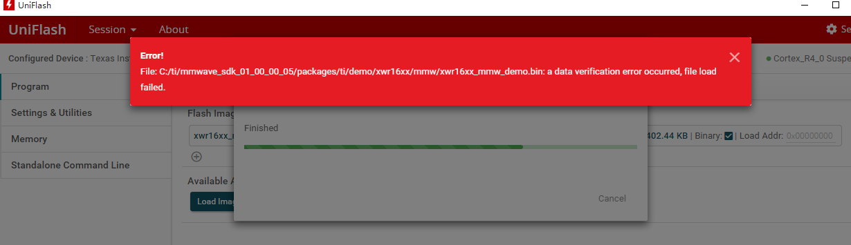

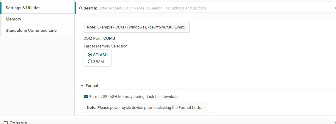

在使用uniflash往AWR1642开发板烧程序时总是失败,板子SOP模式已设置为101,报错与配置信息如下图:
求解决方法
连接方式不对,打开软件后不要选择连接方式,默认就可以,默认的连接方式是串行连接,你选的是Debug模式,无法烧录程序。
