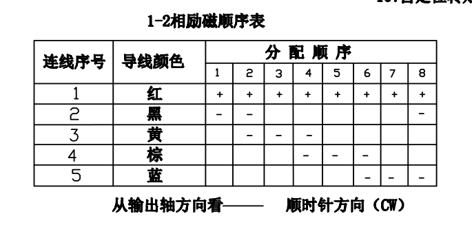

请教个问题, 对于5线的单级性步进电机可以使用DRV8834的哪种模式来驱动? STEP模式或者PHASE/ENABLE模式?
我们有单极性驱动芯片:DRV8803/04/05/06,DRV8860。
Alvin, 可以理解成DRV8834是无法控制单级性的步进电机?
下图是这款步进电机的序列表格, DRV8834是无法驱动这款单级性步进电机的?
DRV8834是双极性步进电机驱动芯片。不适合单极性驱动。
