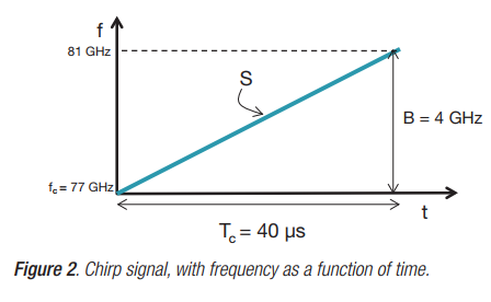

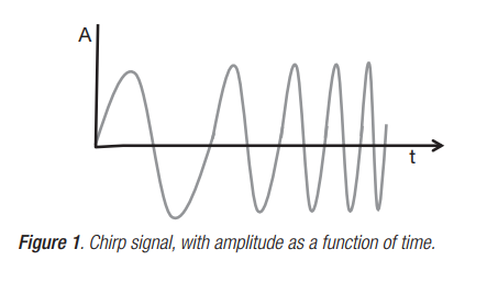

  • TI的毫米波雷达使用的调制技术是:Frequency modulated continuous wave。chirp信号的幅值是一定的,频率随时间线性变化
