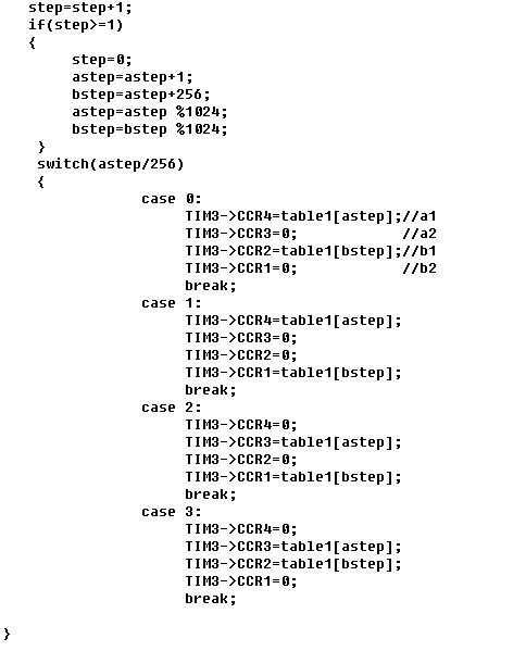

DRV8711 采用4路PWM驱动的方式 是不是和DRV8841一样 或者是如何
有例子可以参考吗 搞了很久没搞出来
void TIM3_IRQHandler(void)
static unsigned short astep=0;
static unsigned short bstep=0;
static unsigned short step=0;
if(TIM_GetITStatus(TIM3, TIM_IT_Update) != RESET)
step=step+1;
if(step>=1)
step=0;
astep=astep+1;
bstep=astep+256;
astep=astep %1024;
bstep=bstep %1024;
switch(astep/256)
case 0:
TIM3->CCR4=table1[astep];//a1
TIM3->CCR3=0; //a2
TIM3->CCR2=table1[bstep];//b1
TIM3->CCR1=0; //b2
break;
case 1:
TIM3->CCR3=0;
TIM3->CCR2=0;
TIM3->CCR1=table1[bstep];
break;
case 2:
TIM3->CCR4=0;
TIM3->CCR3=table1[astep];
TIM3->CCR2=0;
break;
case 3:
TIM3->CCR4=0;
TIM3->CCR1=0;
break;
TIM_ClearITPendingBit(TIM3, TIM_IT_Update);
TIM3->CCR4=table1[astep];//a1 输出PWM
TIM3->CCR3=0; //a2 输出低电平
table1[bstep] 是256细分 两个0到180度 的表 共1024个数据
