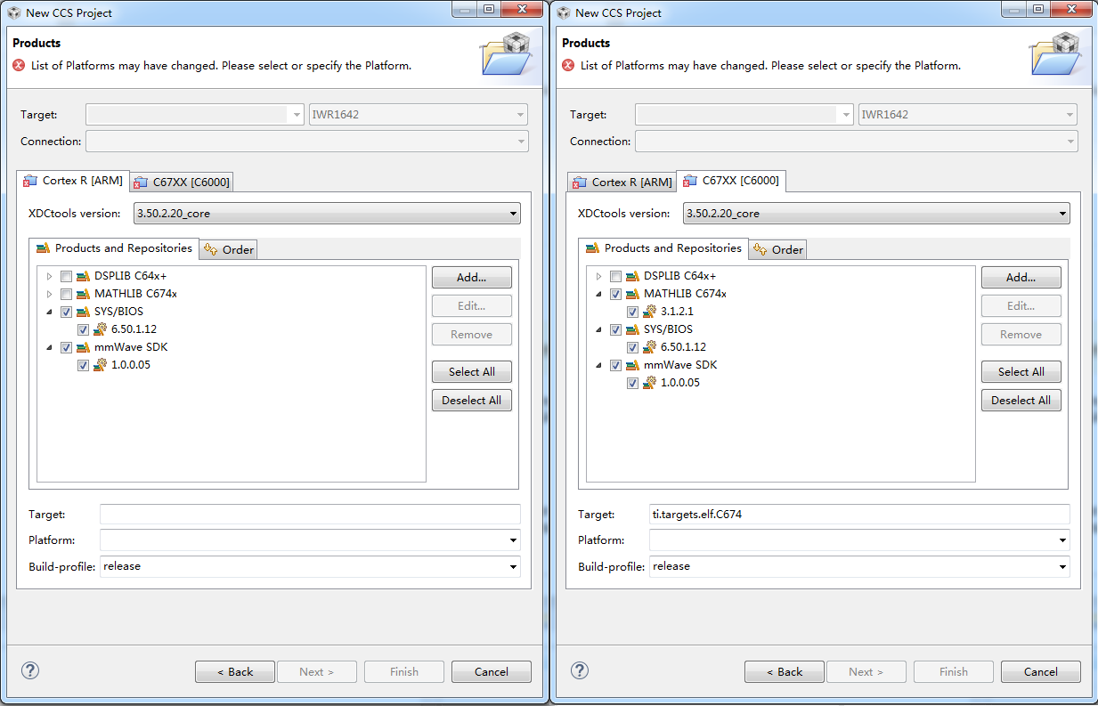

创建工程的时候出错,无法完成工程创建,不知道什么原因.
请参考mmwave_sdk_user_guide.pdf 4. 4. 2. Setting up build environment步骤进行创建,看是否还有附件中报错:
http://software-dl.ti.com/ra-processors/esd/MMWAVE-SDK/latest/index_FDS.html
就是按照 4.4.2的步骤设置的,主要是到这步不知道 Target 和 Platform这两栏里具体填写什么?默认是空白的。
