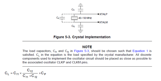

目前在测试AWR1642-Demo板时发现官方SCH和手册有部分出入,手册显示CL=8PF,负载电容Cf1=Cf2=16pf(CP默认为0),TI给的demo板上晶体的CL=8PF,但是Cf1=Cf2=4.7pf,不是16pf,这是什么原因,非常感谢!

demo上应该是有问题的,如果是8pF负载电容,片上没有集成电容的的话,那么cf1和cf2应该为16pF才对。
