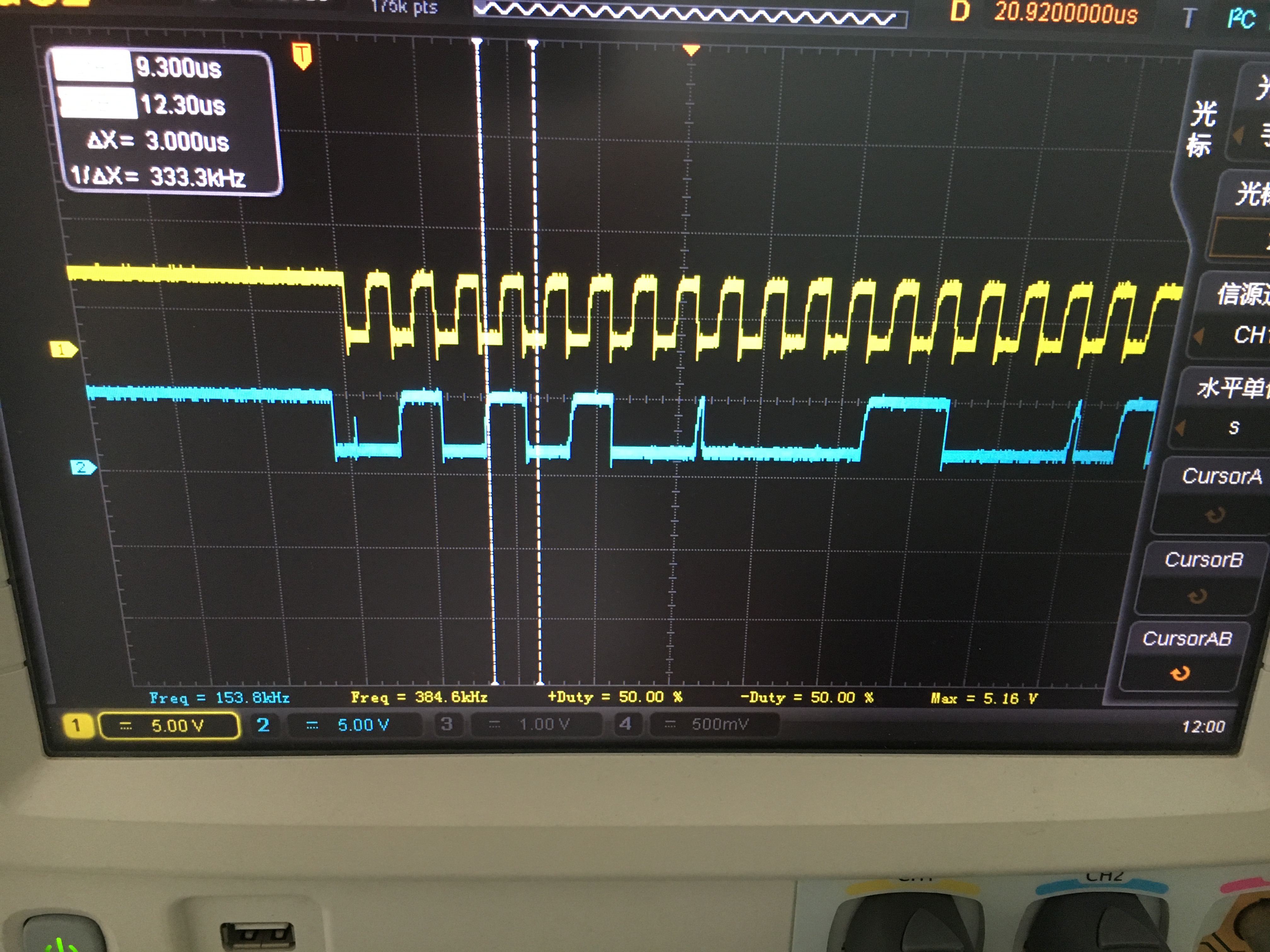

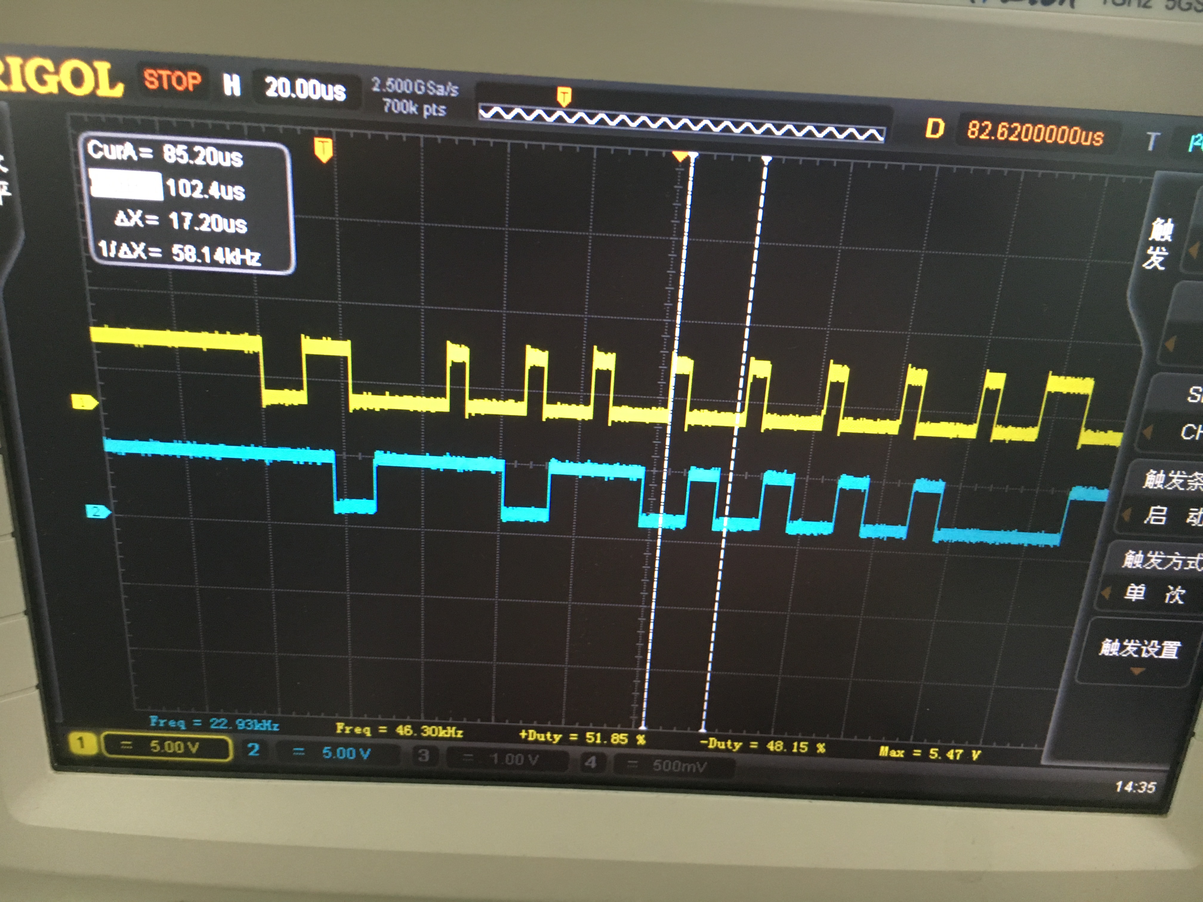

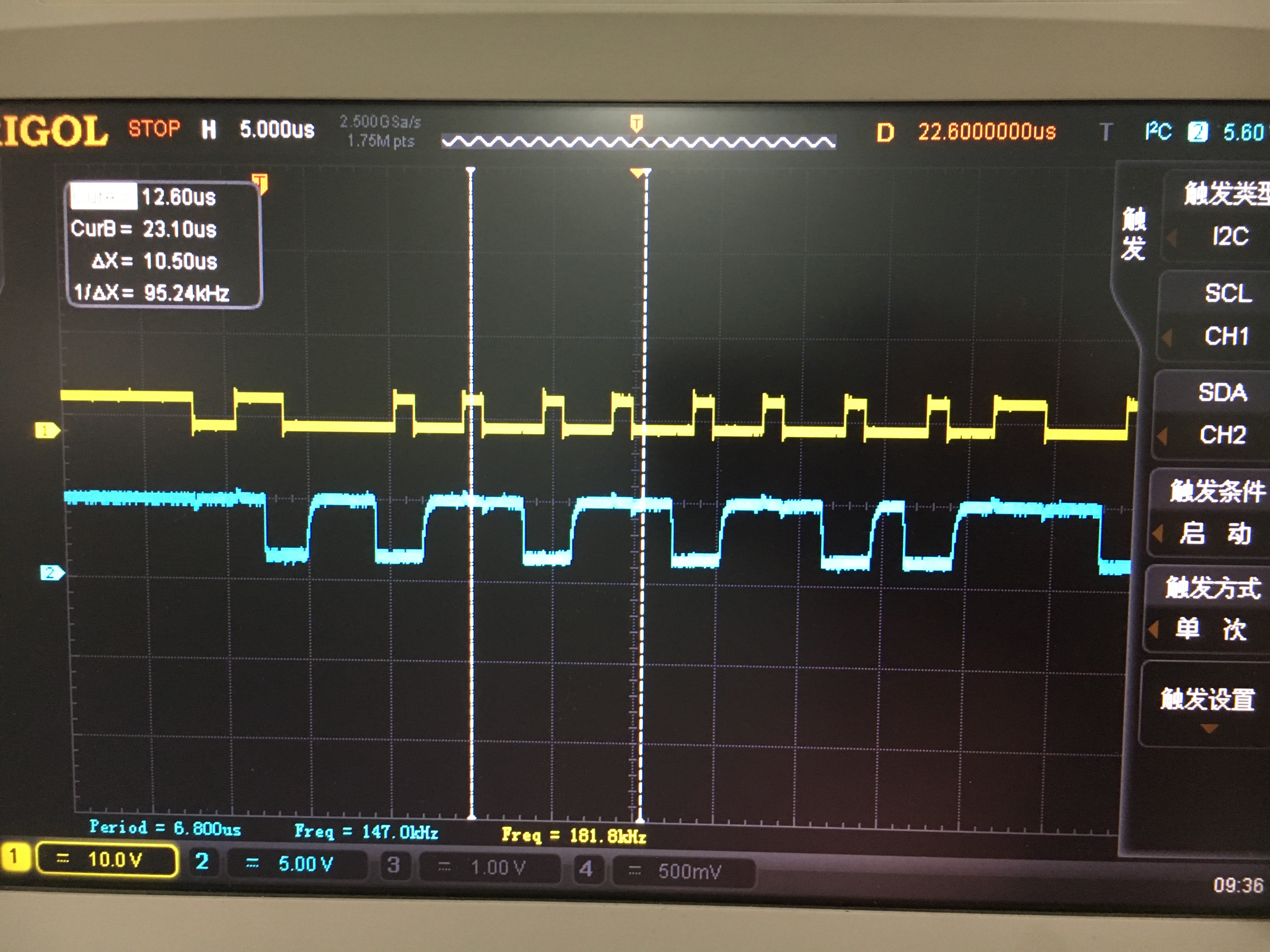

  • 你好,Kailyn
    demo板 看波形的话,地址 是没错的0x54。
    这是我的I2C程序,产生的时序图,接FDC2214。
    这是同样的程序,FDC1004有拉低。
    这是demo板上的FDC2214程序。。
    我的clk频率60kHz, demo的 是靠近400kHz,其他地址没啥问题。
    关键的clk信号数据都没差,搞不清楚为什么2214没拉低。还请指教。麻烦了。
