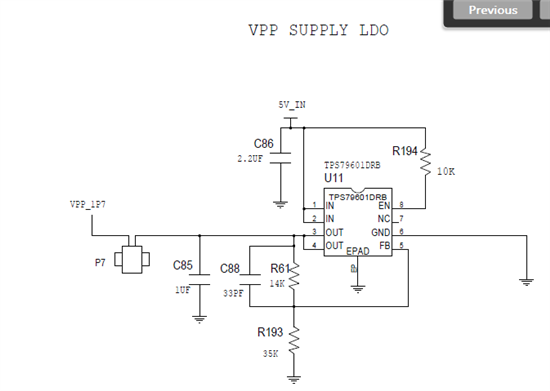

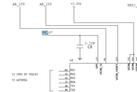

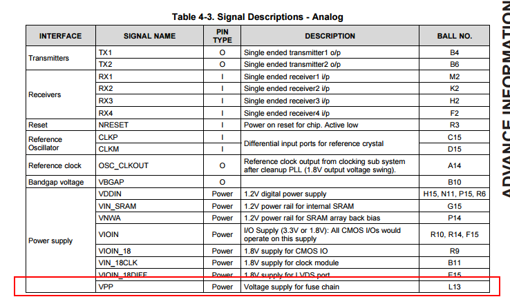

此管脚怎么使用?供电必须是1.7V吗,有没有一个范围,使用1.8V是否可以?
1.数据手册上没找到这个说供电是1.7V的说法。

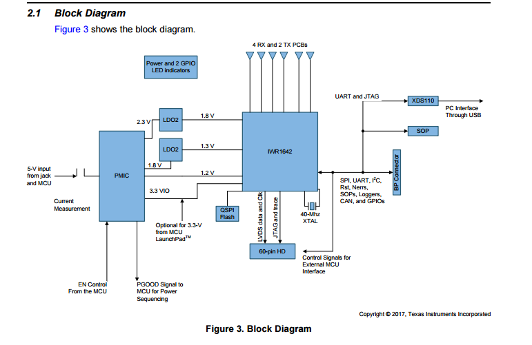

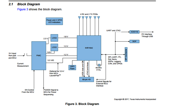

2.肯定不是1.7V的,根据官方提供的IWR1642BOOST的电路看,虽然没给出原理图,但从给出电源系统看,没有1.7V的电压的。
VPP可以悬空不接,E2E上有工程师提出了这个问题,可以参考一下。
http://e2e.ti.com/support/sensor/mmwave_sensors/f/1023/t/596355?tisearch=e2e-sitesearch&keymatch=iwr1642%20%20vpp

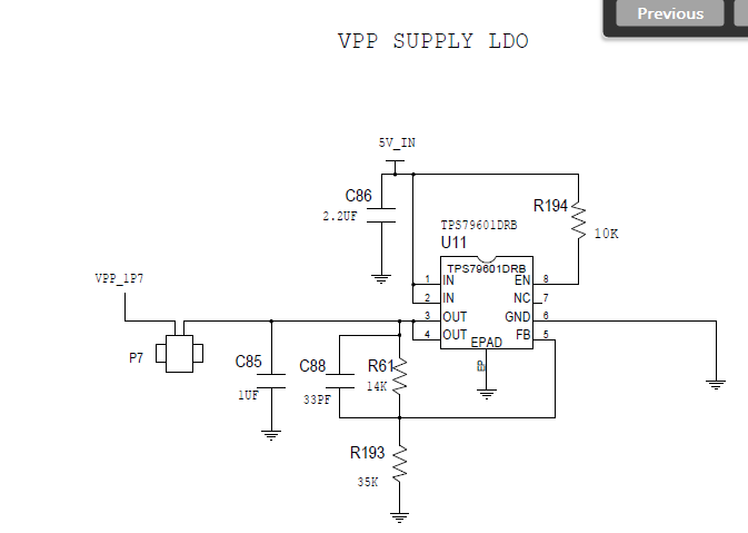

Demo板上是接到了1.7V的电源上。
你好,
VPP_1.7V是供给安全加密版本芯片,烧写密钥使用的,留出测试点可外加1.7V电压即可,使用普通版本芯片可以悬空不接。
