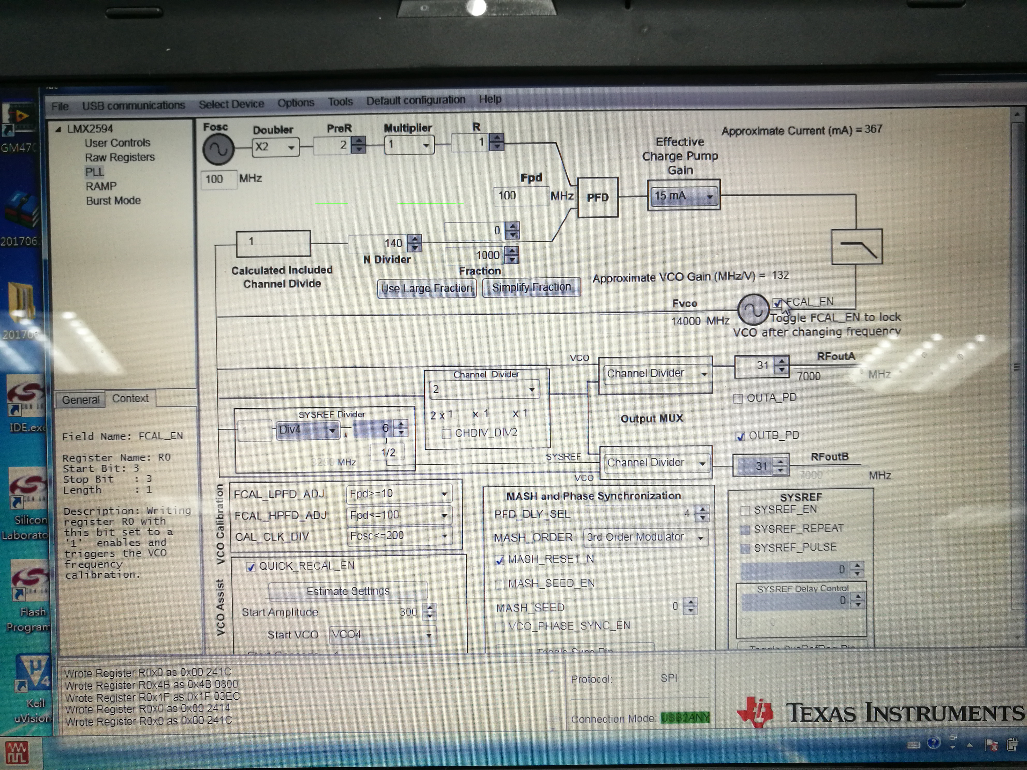

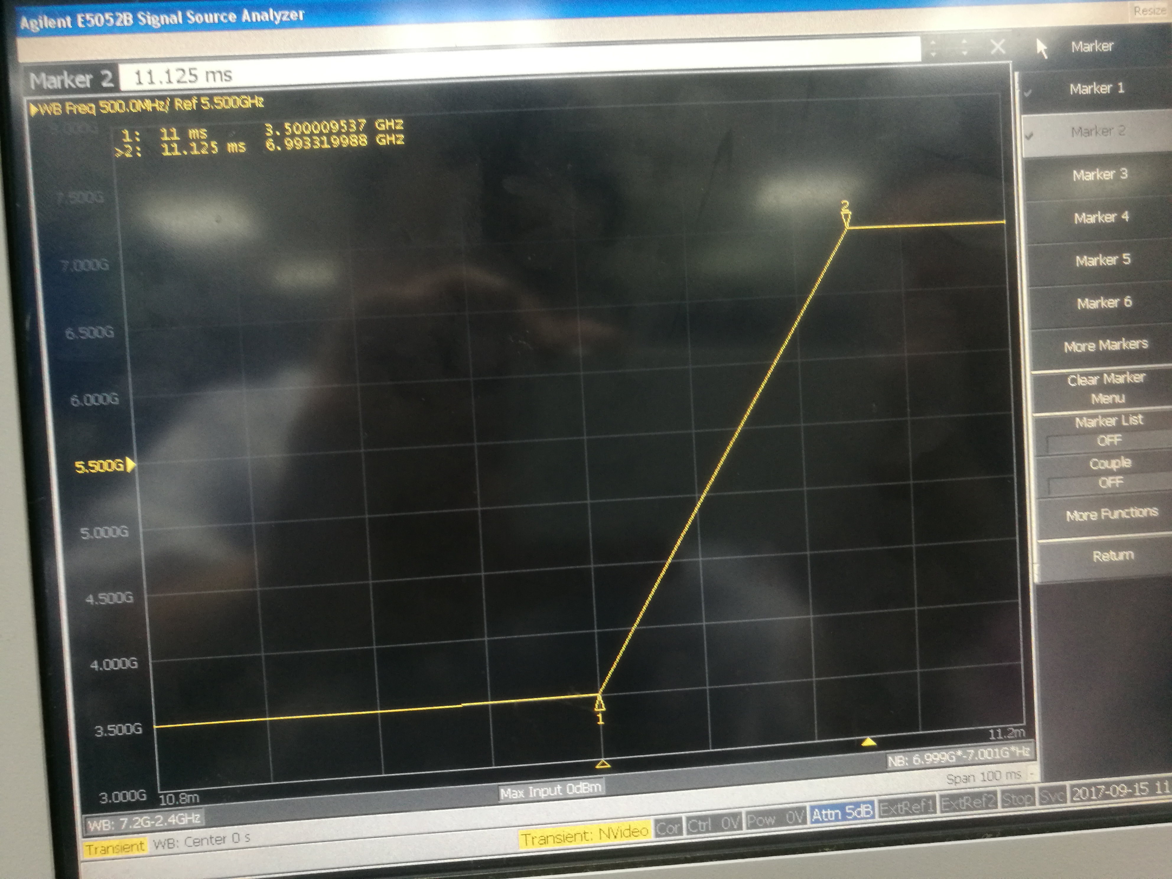

请问一下LMX2594锁定时间是怎么测出来的?这边用评估板测试结果跟手册上不对应,麻烦告诉一下测试条件哈,测试时快速校准开启
我们测试时,直接用上位机控制评估板,不管怎么测都测不出手册上给的结果,麻烦告知一下,你们是怎么测出来的哈,包括上位机的设置,环路带宽以及其他条件。同样,测试LMX2592锁定时间也有同样的问题,还有就是LMX2592说的是可以到9.8G,实际只能锁到9.6G,当大于9.6G时,锁出的频率还是9.6G,而且还是锁定的,请问一下这是什么原因,同样,在锁5G的时候,锁出的频率只有4.8G,而且也是锁定的,请问一下这又是什么原因?测试时没有遇到这种情况吗?还是遇到这些点有什么特殊的设置,但是手册上却找不到,还望给指点哈,时间有点急,还请快点给出答案哈。不胜感激!
