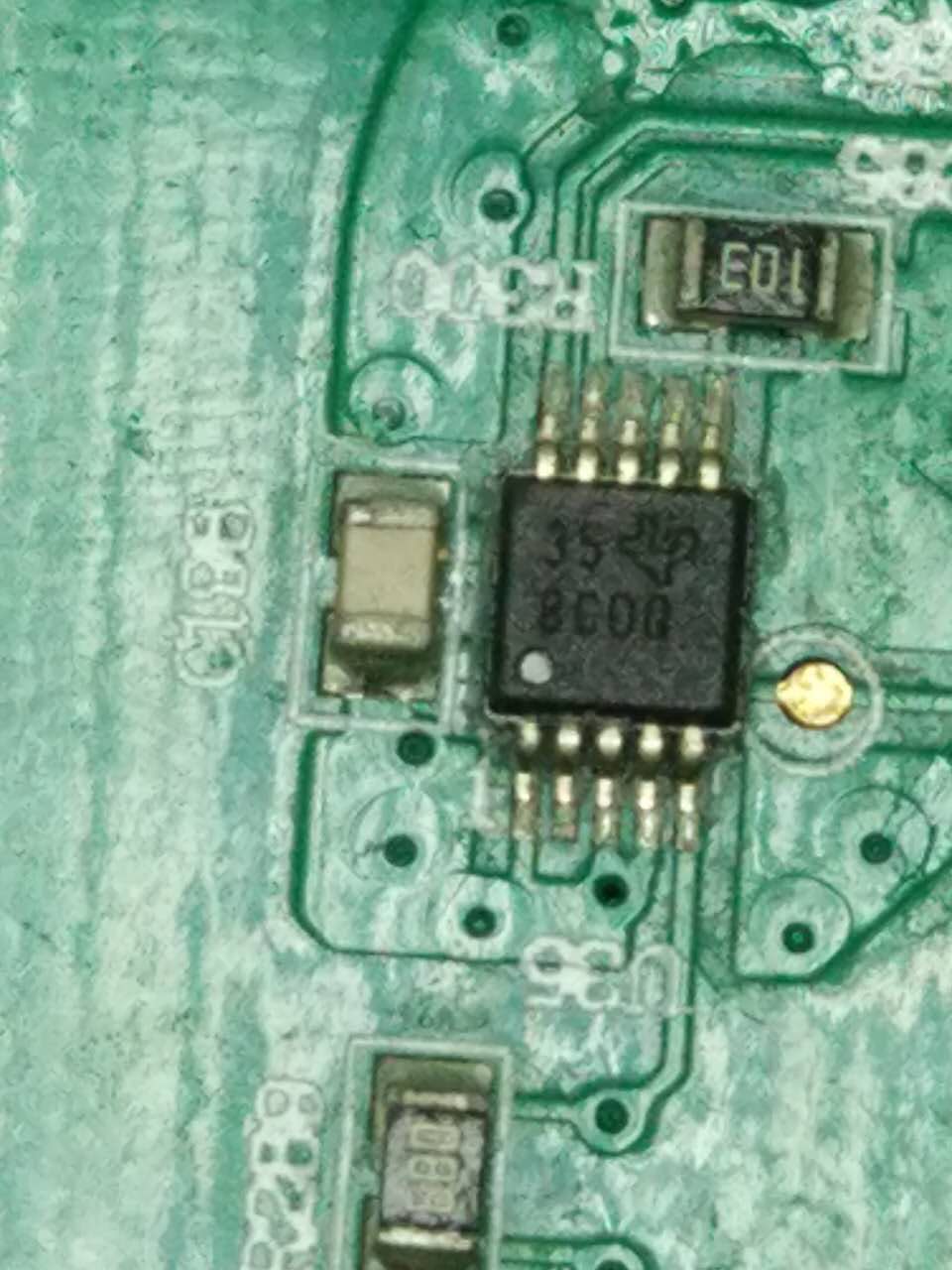

根据这个丝印信息查不到对应的型号呢。
但是这是你们的芯片呀。
一般TI芯片的丝印是两行,第一行为芯片的marking,第二行为7位数字和字母结合,里面包含封装地和封装时间等信息。
通过丝印marking一般是能找到对应的芯片型号的,但是您这里的35没有对应型号。
请再和购买商确认下是否为TI的芯片?或者是否通过TI授权经销商购买?
