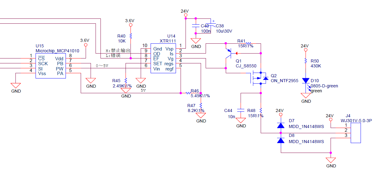

1、上图为设计图,请问有无问题(包括器件的选型)?
2、EF输出为低;redf引脚为3V作用,伴有杂波。分析是引脚之间存在漏电造成的调试失败
3、请问引脚间距仅有0.25mm,加上焊接偏差,可能实际仅有0.2mm。请问如此近的间距如何能承受24V的耐压?
急急急!
1、热焊盘必须接地,从你的图上没有看到热焊盘引脚。
2、EF为低说明: a wire break, high load resistor, or loss of headroom for the current output to the positive supply. 建议检查一下输出部分。
按照你的电阻设置,REGF引脚电压大约为5V,REGF引脚最大拉电流5mA,最大灌电流50uA,检查一下看MCP41010对REGF有没有影响。
3、0.2mm的间距可以承受24V耐压。
