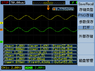

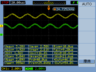

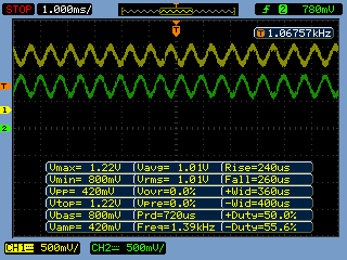

TH4524差分转差分芯片输出信号不经过滤波时,信号含有高频噪声(第一幅图);且不加共模抑制电压时,输出信号经过滤波后效果较好(第二幅图),加上共模抑制电压后,输出信号经过滤波后还是含有噪声(第三幅图)。
有电路图吗?您说 加上Vocm之后,输出波形为第三个,反而有噪声吗? Vocm是输出共模电压。您是怎么提供的Vocm?
直接用电源箱供电的
电源箱一般是给高压供电的吧?
您这里提到的加上Vocm就有噪音,很有可能是电源箱引入的。
实验室有直接提供DC电压的仪器吗?试试。
