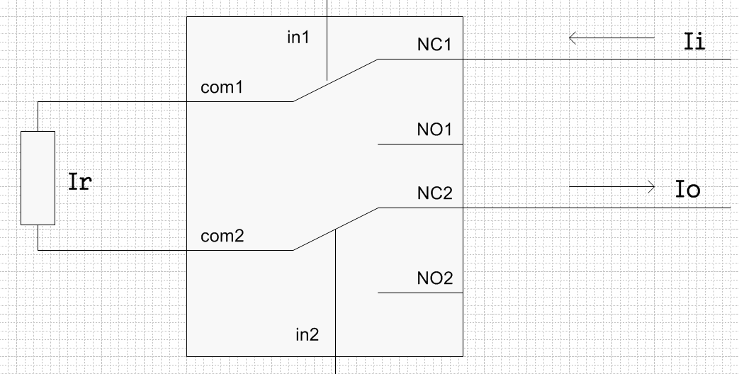

我的应用是想检测通过模拟开关的电流,电流精度0.1nA,所以想问如图中接线所示,考虑漏电流的话,
Ii=Ir=Io绝对相等吗,如果不相等的话,损耗是线性的吗,这个指标应该对应datasheet中的哪个参数?
有些开关的datasheet中会给出Ioff这个参数,好像有些没有给出。
另外,建议您参考下TI 开关/多路复用器的FAQ,其中有部分介绍what is on/off leakage。
https://e2e.ti.com/support/switches_multiplexers/f/388/t/437256
