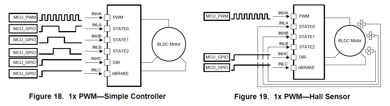

大神们好,
这个芯片是TI最新产品,很多东西不太了解
请问这个驱动能否只通过输入PWM、转向信息,让电机转起来。
DRV8323支持最少1PWM控制。只需要输入1路PWM,3路换相信号,就可以转一个电机。
还是需要霍尔?
你好,
它有多种控制模式的
