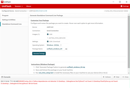

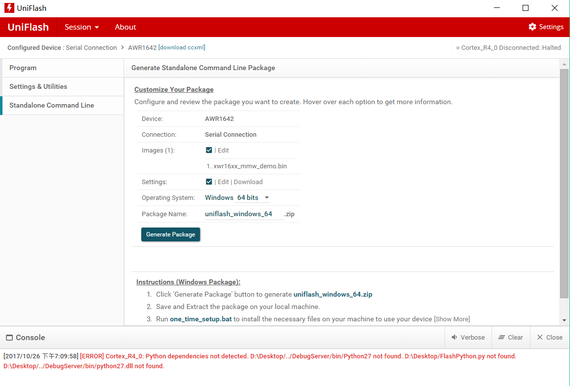

求助!请问大家:AWR1642Boost上运行mmw demo之前的UnifFash页面总是加载不出图像,配置过端口com5,选了.bin的文件,其他的都是默认的。详细配置见附件图片。是不是少下载了什么文件,还是少配置了什么?然后我装的是ccs7.0,有影响吗?盼望解答,谢谢了!!!

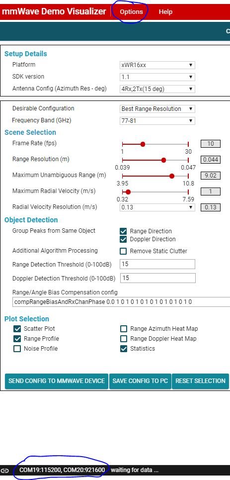

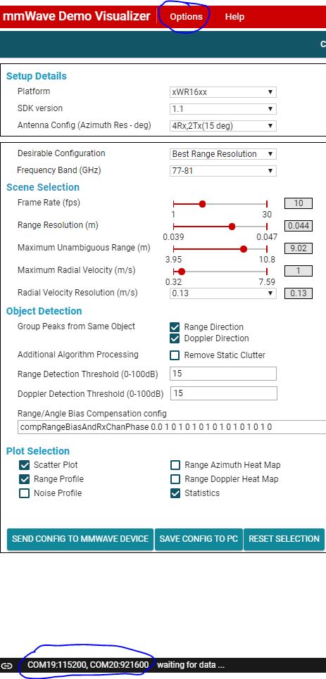

SDK的安装目录是C:\ti\mmwave_sdk_01_01_00_02

请问你的BIN 文件是有修改过的吗?
请核对SDK版本与visualizer中设置的版本是否一致。
你好,请确认你用Uuiflash烧录的SDK版本与mmWave_Demo_Visualizer中的SDK版本设置是否一致,这两个版本不一致的话也是通不上的,另外不同版本的mmWave_Demo_Visualizer所支持的SDK 也是不一样的。
