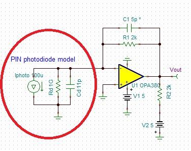

Tina仿真软件光电二极管在哪?怎么找不到?
你好, 可以参考以下文件的光电二极管模型:
打开TINA软件,文件-打开示例-Transimpedance-Very Low Offset Photodiode Amplifier。
可以使用电流源搭建一个PIN phtoediode 模型。
