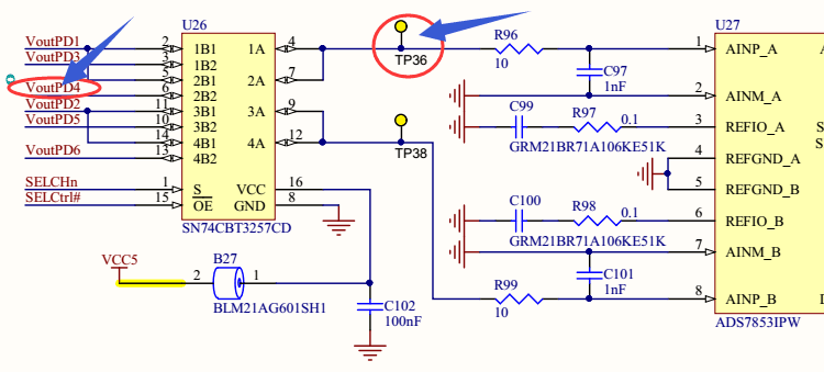

我在使用SN74CBT3257的过程中,遇到问题了,首先,电源电压为5V,纹波10mV以下,控制信号正常,当输入的模拟信号VoutPD4从0-5V变化时,从0-4.1V输出跟随输入,幅度正常,测量TP36。当VoutPD4输入从4.1V-5V变化时,测量TP36输出保持在4.1V不变化,请问,我那个地方用错了吗?为什么?
注意VoutPD4为模拟量输入端,其他的VoutPDx端口悬空。SELCHn为高电平,SELCtrl#为低电平。VCC5为5V电源电压。

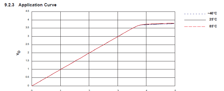

  • 我看了下同系列的SN74CBT16214的datasheet中,Figure4给出了Vo VS Vi的曲线图,可以看出当Vcc=4V时,输出就已经小于4V了,Vo大约输出是(Vcc-1.)V左右了。所以如果想实现5V输入的话,就要提高供电电压,但同时要看VCC的最大电压能够支持到几V。否则的话就需要选择其他系列的了。
  • 谢谢你的回复和这个对比。
    我不明白的是,为什么TI在该文档(SN74CBT3257 数据表 )里没有提及这个图表?还是因为有什么专门的文档,描述该系列开关芯片中电子开关的输入输出特性呢?望指教。
