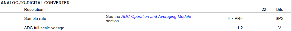

血氧模拟前端AFE4490采样率怎么设置的啊?默认的采样率是多少?
Other Parts Discussed in Thread: AFE4490
最近在学习使用AFE4490这块血氧集成前端芯片,用来测量血氧饱和度,但是在看芯片资料的时候没发现设置ADC采样率的地方,不知道是不是我没发现,还是用别的方法设置的。有没有大神帮忙解决下啊? 万分感激!!!
  •  非常感谢您的解答!但是我还是有其他的问题不理解,如下:
    PRF是在哪里设置的呢? 我看了官方开发板提供的源码,如下:
    上面代码是设置AD转换值取平均值的个数,代码中设置的是8个。再看芯片资料文档:
    感觉这个公式有问题,左边是不是不应该加1. 还有文档中画时序图时,PRP = 1/PRF ,但是在代码中却是 PRP = ((AFECLK/PRF) - 1),如下图,这我不理解。
    所以我想知道,PRF的值是怎么设置的,我没有找到相关的寄存器。我也无从知道PRF的默认值是多少。
