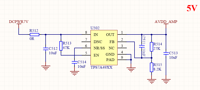

7V转5V结果输出电压只有2.76V,将R514换成54K,输出为5V,但是这与datasheet中的设计相悖,想问问究竟是怎么回事??

这是一款LDO,建议去电源版块咨询,由专门负责power的工程师给您解答更加专业。
